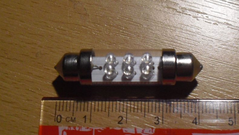

skoda, kdyby si napsal driv, objednal bych ti z dealextreme.comOton píše:nevíte kde sehnat obyčejnou skleněnou modrou sufitku 42mm? nikde nic nenalézám.
treba tyto http://dx.com/p/41mm-blue-6-led-license ... -12v-44666
Otone, ted sem se dival doma, co vubec za ledky a sufitky mam, a mel bych pro tebe takovou, modrou, 41mm dlouhou, je to zhruba stejna jak z odkazu vyse...
