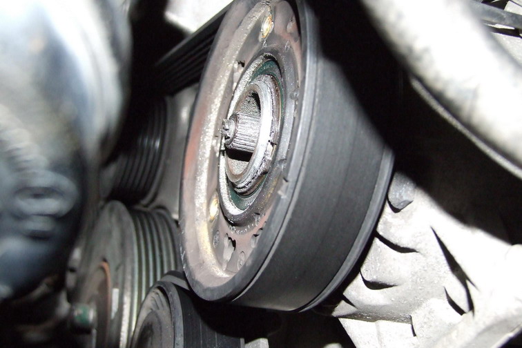

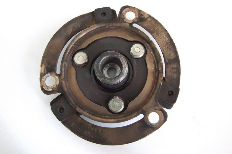

Me se jednou stalo, ze jsem mel strzenej "tisicihran" na takovy placce co je prisroubovana k remenici tremi srouby. Ten tisicihran na ty placce prenasi otacky na osicku kompresoru, takze placka s remenici se mi tocila ale kompresor ne. Ta blba placka je ve stredu prisroubovana takovym pidisroubkem k osicce kompresoru. Ten sroub se mi asi uvolnil a pak se ten tisicikran vyzvejkal. Skoda, ze inzenyri v oplu setrili na poradnym sroubu.
Tu placku jsem nikde nesehnal(ani na vrakacich ani v oplu), takze jsem menil cely jinak funkcni kompresor. Tak se mrkni jestli nejsi stejny pripad. zdar m.

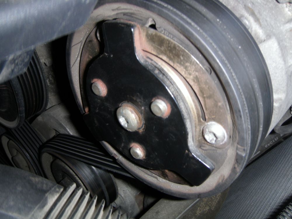

ta placka na tvojej foto vyzera tak ako moja ( to je foto zo zadu ,že ?)
ako si odšruboval ten centralny šrub? mne sa toči cela oska kompresora ked otačam šrubou , a neviem či pomože ked odsrubujem najprv tie 3 šruby na placke
podla foto pozeram že si pritom nedaval dole ani klinovy remen , alebo si mal nejaky stahovák?

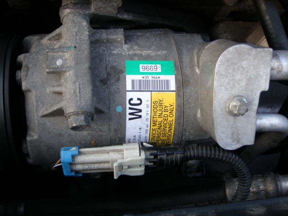

no ja mam typ kompresora bez spojky ktory sa toci stale .... neviem aky mas ty ... tak si to zisti .... tie co maju spojku tak ku tej remenici zozadu vedu 2 kabliky .... mne tie kabliky vedu do ventilu ktory je zozadu na kompresore

aj ja mam kompresor bez spojky, kabliky mi idu dozadu ku kompresoru,

Ahoj, ano ta placka na my fotce je zezadu. Sroub uz jsem tam nemel, me asi vypadl sam. Na tu placku jsem zadnej stahovak nemel, automechanik musel ty tri srouby uriznout. Jinak ten muj kompresor vypada jako ten tvuj. Tesne pred tim nez mi tehdy prestala jit tak klima, tak jsem slysel den dva takovy drnceni/bzuceni z motoru, kdyz jsem slapl na plyn. Pak uz zase nic. To se asi prave strhaval ten tisicihran. Bylo to i pri vyplnuty klime. Z toho vyvozuji, ze by ta placka mela byt pevne spojena s osou kompresoru, tj tisicihran osy narazenej na tisicihran placky a utazenej tim stredovym sroubem. Navic mi automechanik rikal, ze tento typ kompresoru bez spojky se toci neustale a intenzita chlazeni je zavisla na otevreni ventilu uvnit kompresoru. Je divny, ze se tobe sroub s plackou "protaci". Mohl by to byt ten problem... Je mi ale divny to tvoje chybovy hlaseni z diagnostiky, to mi prijde ze s timto problemem nesouvisi, nevim... Dej pak vedet jak to dopadlo.
