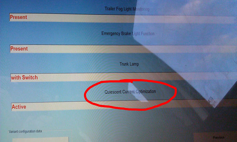

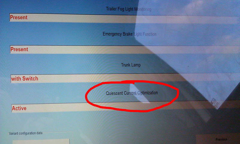

Tak to mám taky. Zamykání po rozjezdu, funkce denního svícení - mám verzi 5 a Frydex i já jsme čuměli, ale mi u 5 svítí po nastartování přední potkávací, zadní koncová a i budíky. Pal. deska ne, jen budíky. Super, takhle se mi to líbí.
Ale narazil jsem na diagu na tohle a chtěl jsem se zeptat, u 1. obrázku - Trailer reverse light monitoring (IMAG0110), jestli to píšu správně, že to je sledování světel na přívěsu - a jestli to sleduje všechny, tedy koncová, brzdová i blinkry a u 2. obrázku Quiescent current Optimalization (IMAG0110.jpg) co to znamená.

Ano, mám, umím, ale nevím, co si mám přestavit pod optimalizací klidového proudu.
