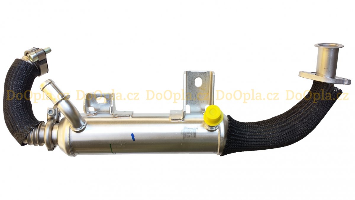

Je to pár dní co jsem zjistil že 1.9tky mají chladič výfukových plynů před EGRkem. (foto)
Asi by bylo dobré vyčistit i to. Já si myslím že zrovna tam se to zanáší po DPFku nejvíc.
Dělal to už někdo?
1.7čky mají taky chladič, akorát jiný.

Nevidim velmi dovod do toho rypat pokial to funguje :twisted: Ked som kukol do sania, tak nebolo velmi zasrate, predpokladam, ze ten chladic bude vyzerat rovnako

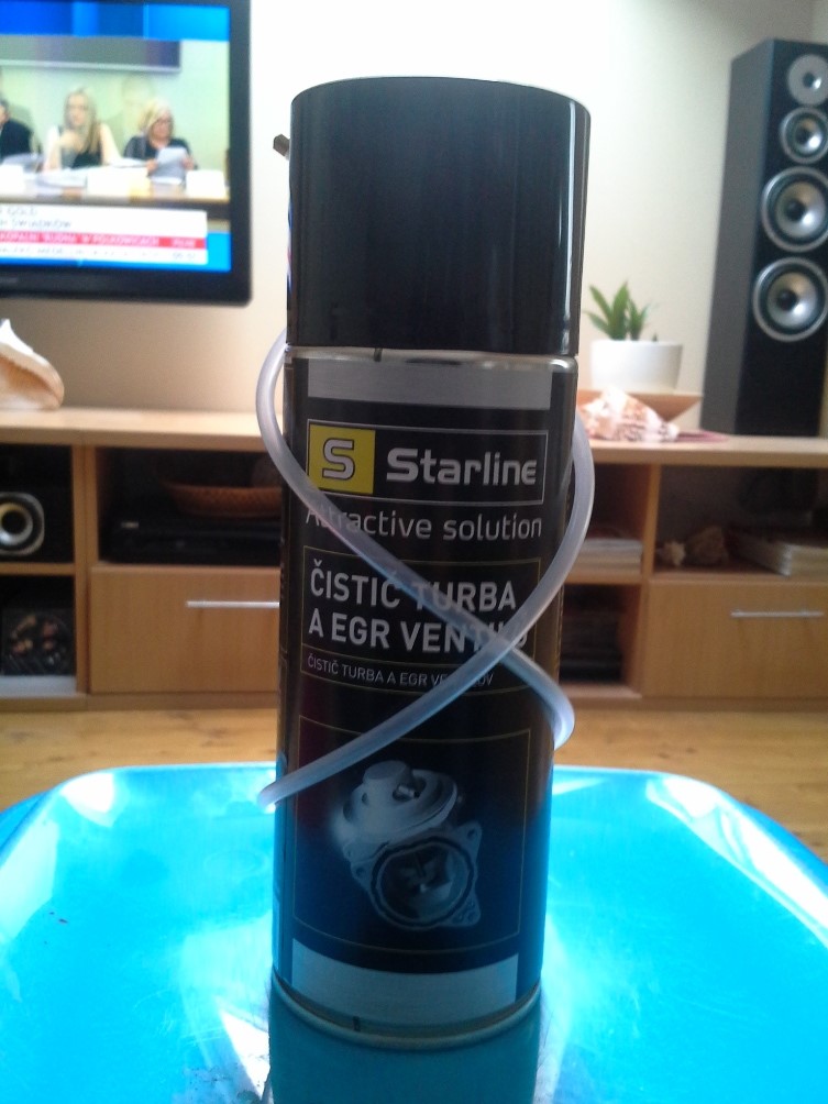

Re: NÁVOD: Čištění AGR(EGR) ventilu
Diky.
Myslel jsem si, ze jsem to tady precetl poctive a ta stranka mi unikla :shock: Videl jsem v Autokelly sprej na cisteni EGR, tak to asi aspon prostrikam a nebudu muset davat dolu ventil.Tak to vypada:
