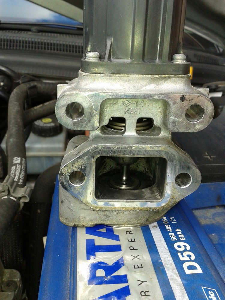

.... ja som dnes čistil egr na mojej astre doma. Rozobrať sa to dalo vpohode špinave to bolo celkom dosť vyčistil som to poskladal a naštartovalo zatial som s tým neprešiel veľa tak uvidím či to pomohlo.
Po vyčistení
Po vyčistení
EGR po vymontovaní

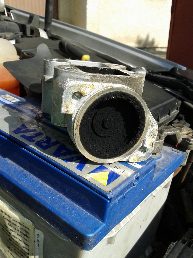

inak vo výfukovom potrubi bol tiež riadny nános len to neviem či je rozoberanie na dlhšie alebo ako.
TÝMTO SOM TO ČISTIL ....
