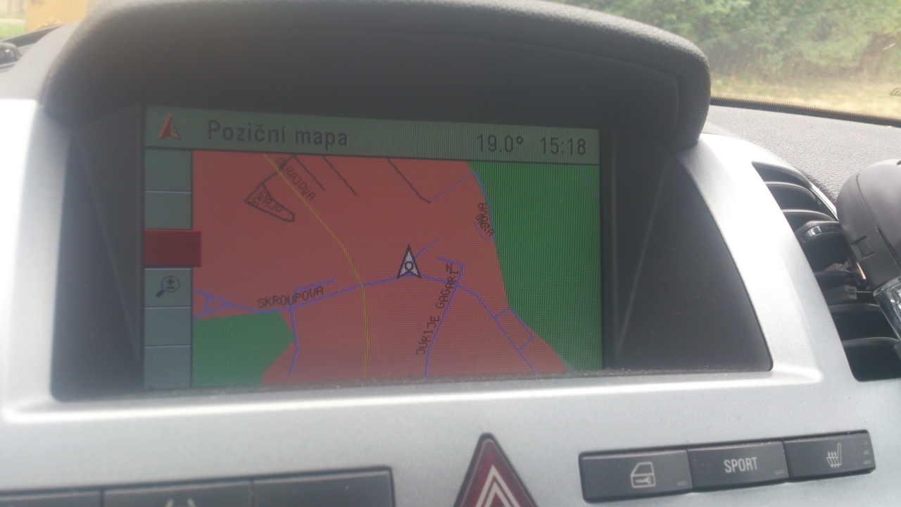

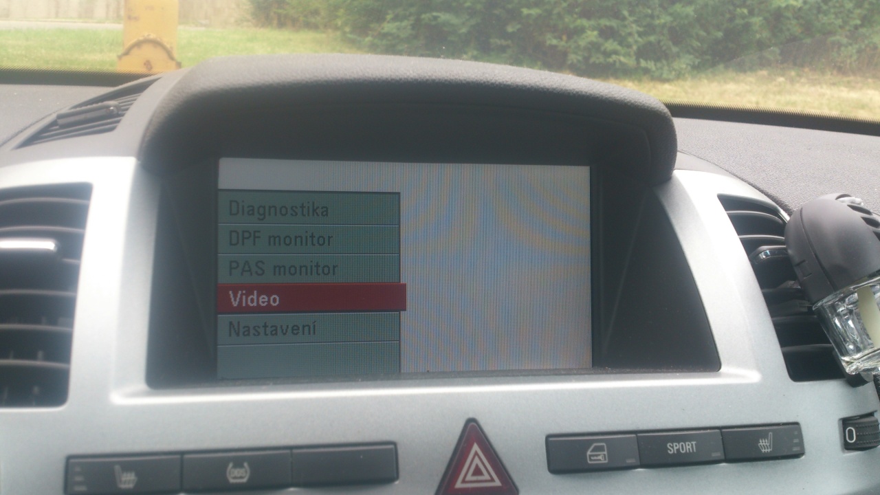

Ahoj Pepo,
dnes se mi stala taková nemilá věc, zjistil jsem, že se mi nezobrazuje video z parkovací kamery, posléze jsem vyzkoušel že nemůžu zobrazit ani video z Raspberry a ani z čelní kamery. Vždy se zobrazila jenom bílá obrazovka, různé přepínáná vstupů nepomohlo. Několikrát jsem vypnul a zase zapnul klíček ale bez úspěchu. Navigace ale fungovala normálně. Za hodinu jsem jel s autem znovu a najednou vše fungovalo normálně. Nemáš tušení co to může způsobovat? Něco jsem i nafotil :

Mayki píše: dnes se mi stala taková nemilá věc, zjistil jsem, že se mi nezobrazuje video z parkovací kamery, posléze jsem vyzkoušel že nemůžu zobrazit ani video z Raspberry a ani z čelní kamery. Vždy se zobrazila jenom bílá obrazovka, různé přepínáná vstupů nepomohlo.
takhle by se choval modul MVK, pokud by byl odpojený od CAN sběrnice nebo pokud by došlo k nějaké chybě v jeho SW/HW. Zatím jsem tuto situaci nikde nezaznamenal.
Mayki píše:Několikrát jsem vypnul a zase zapnul klíček ale bez úspěchu. Navigace ale fungovala normálně. Za hodinu jsem jel s autem znovu a najednou vše fungovalo normálně.
pokud vypneš zapalování a počkáš, až auto usne (cca. 20 sekund od vypnutí zapalování) a potom zase zapalování zapneš, uděláš reset MKJ i MVK. Pokud jsi tedy při vyp/zap klíčku nepočkal na usnutí vozu, nic se stát nemohlo. Během té hodiny ale už auto usnulo a při dalším zapnutí zapalování se provedl reset MKJ a MVK.
