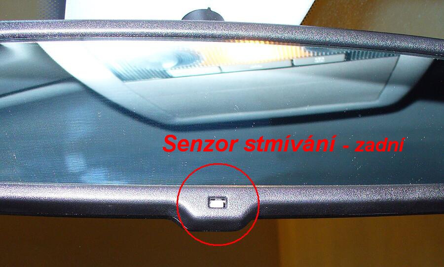

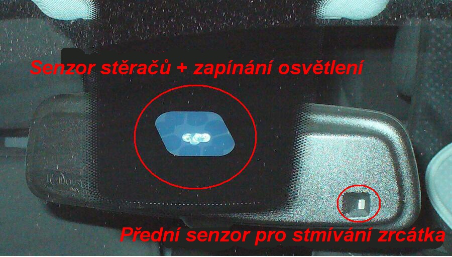

Silver: tak ja to rozlousknu :D Je to tak jak psal Vojta, ale jeste vysvetlim princip - stmivani zrcatka potrebuje 2 senzory pro spravnou funkci. Jeden zepredu, ten udava "referencni hladinu osvetleni" a pak ten druhy, ktery vidis z mista ridice. Zrcatko se stmavuje na zaklade porovnani hodnot osvetleni techto dvou senzoru.

no mam v tom gulas..ano ked sa pozrem do zrkadla vidim senzor na samostmievanie a ked sa postavim pred kapotu tak vidim na skle take diodky ale este mam senzor aj na zadnom kryte zrkadla..myslime to iste??
Re: Senzor automatických světel
proste ty tam ten dazdovy aj stmievaci mas a hotovo :D
staci aby si ten co je nalepeny na skle zakryl rukou a hned sa ti rozsvietia svetla, resp prepne sa ti display do nocneho rezimu. Teda ak to mas nastavene na auto a kontrast medzi dennym a nocnym rezimom je dostatocny.

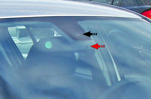

tady to mate :arrow:
silver
Příspěvky: 1428
Bydliště: Topolcany
Příspěvek od silver »
jj to je ono. ten oznaceny tou cervenou sipkov je teda pre elektrochrom. zrkadlo ..ok dik westler ;D
