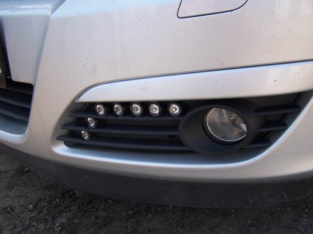

Dneska večer konečně zprovozněno, zítra nafotím pořádně jak to vypadá. Jednotku ovládání světel (relé) jsem nakonec přilepil samolepkou (dodáná 3M) + obtáhl PU lepidlem na vnitřní stranu výstuhy nárazníku mezi levým světlem a chladičem. Jsem rád že to mám už konečně zasebou. Největší problém byl s napojením na parkovačky. U vyndávání levýho světla jsem si pěkně pozanadával. Až budu měnit přední světla, alespoň budu vědět jak.
Světla to jsou tato : http://tuning.autodoplnky.cz/denni-svic ... s130060684
Jsou jak denní tak i poziční ( homologace vyražena na světlech) - přepíná se režim z denních na poziční. Homologační listy ale autodoplnky.cz nedodali, na dotaz zda by mi jej mohli poslat emailem mi odpověděli,že jej nemají k dispozici - tak doufám, že s nimi nebude na STK problém.
Viděl jsem je i jinde např. na aukru, možná i levněji. Už je tu někdo měl podobně řešené na poface nárazníku v tomhle tématu někde na začátku, jen sem se inspiroval. Do předface mřížek se ale bez úpravy ( propilováním ) mřížek nevejdou- průměr světýlek je 25mm, mezery mezi mřížkou jsou cca 20-23mm. Musí se propilovat šikmo, aby to svítilo po směru jízdy.
Sám jsem zvědavej jak to ve dne bude vypadat, světýlka na pravé straně chtěla ještě víc natočit na střed. Musel jsem ještě přes opcom deaktivovat denní svícení (měl jsem verzi 5).

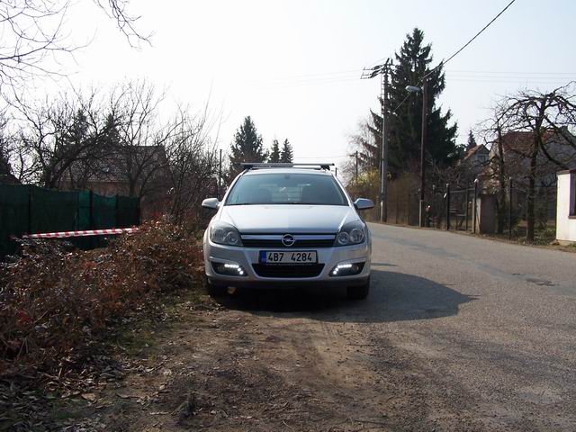

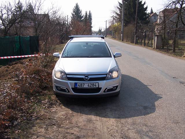

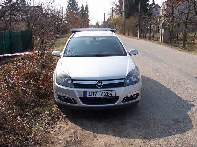

Tak sem se bohužel až po týdnu dostal k tomu abych poslal ty slíbené fotky.

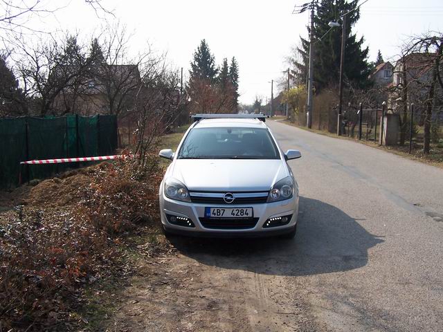

další foto. Nemám dobrý foťák, tak fotka z dálky je nic moc. Světla jsou ale vidět dost, svítí dostatečně.
