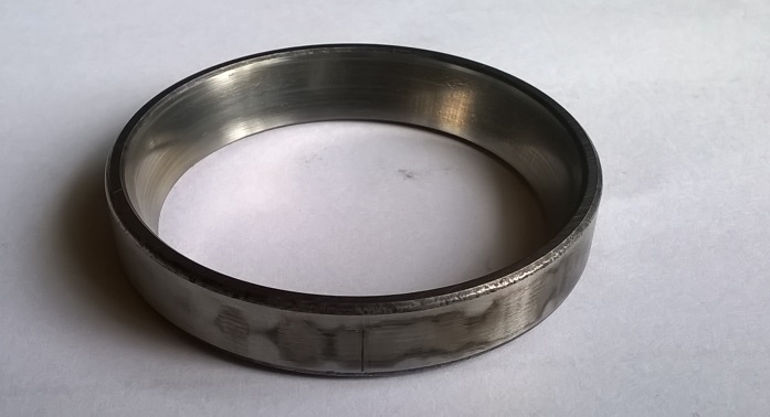

A čo 3 a 4 rýchlosť, rýchlostná páka sa nepohne?
Nedávno som menil ložiská v prevodovke a ložisko 3,4 rýchlosti na hornom hriadeli (vonkajšia časť) bola vystavená vysokej teplote. Takže v prevodovke vzniká vyššia teplota a následkom toho prevodový olej stráca schopnosť dostatočného mazania. (Vypustený olej bol čierny)
