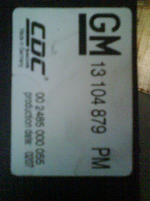

Re: Riadiaca jednotka IDS+
zohnal som pouzitu z vraku za 200e z nemeckeho ebay-u.... ale az po dvoch pokusoch opravit tu moju.
Chalani, co sa snazili ju opravit nasli vadne suciastky, ale kedze problem bol v jednom integrovanom obvode, ktory sa nedal nikde zohnat, bolo treba menit celu RJ k podvozku.....
ako pisal swabel vyssie, nova stoji 600 v opli......
je to dost palka, takze je to na tebe ci chces novu, alebo z vraku.
RJ by mali byt rovnake pri kazdej motorizacii, ale pre istotu pozri cislo svojej RJ a porovnaj s mojou...
vela stastia pri hladani-je to uzkoprofilovy tvar z uzkoprofiloveho tovaru.....
Filip
No, prave se divam na nemecke e-bay a tam je jedna jednotka za tu stejnu cenu 200eur.
To GM cislo 13104879 je stejne pak to dalsi tam je 002485000032, ja mam 002485000031, a tvoje je 002485000055...
tak asi jenom to prvni cislo je dulezity? Potreboval jsi jednotku nejak nakodovat jak bylo jiz psano ve foru ?
Dekuji!
mne sa nastastie podarilo zohnat presne take iste cislo ako som mal...002485000055...takze nebolo co riesit.
neviem, cim sa lisia tie ine dve cisla co si napisal....mozno je to na vectru, pripadne zafiru... informuj sa v opli.
urcite nie je treba nic programovat, len vymenis a frcis...
so swabelom sme si na parkovisku pre lidlom navzajom vypomohli, on mne pozical jeho RJ k ids+ a ja jemu na oplatku cidlo abs...
hned po vymene RJ zhasla kontrolka podvozka na budikoch a vsetko frcalo ako malo....
za skusku urcite stoji aj nejaky servis riadiacich jednotiek. ak nebudes mat zlu tu istu suciastku ako ja, tak by to mohli dat do poriadku. Moju staru RJ si nechali chalani v servise kde sa mi to pokusali opravit, takze o nejakych nahradnych suciastkach by som vedel
len pre info, ak by si nad tym uvazoval - bola to firma HD electronika SK, prevadzku maju pri Piestanoch,obec Brunovce. Pritup super, chalani slusni, ochotni.
