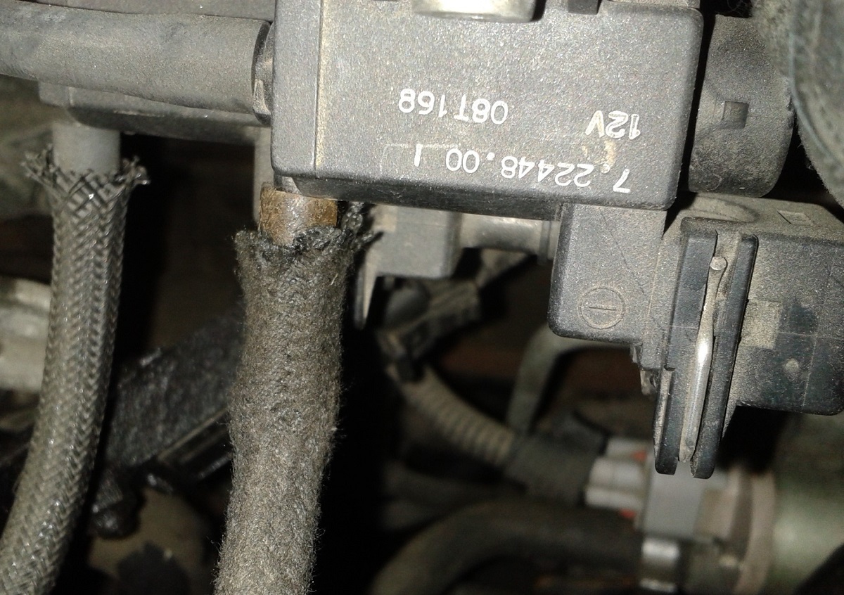

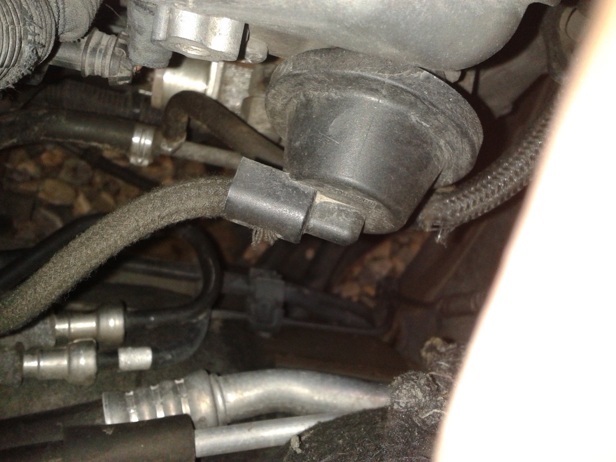

Ahojte. Dnes pri nahodnej kontrole som zistil ze mam odpojenu jednu hadicku. Som laik tak tak som hladal kde to patri. Nasiel som a dufam ze som to dobre zapojil. Pripajam foto. Ta hadicka z foto 1. bola vytiahnuta a napojil som ju do toho kde je pisane 7.22448.00 na foto 2. .
Tie pretlakove ventily su tam dva nad sebou a ta hadicka bola vytiahnuta z toho horneho .
Ale mam otazku , moze to byt dovod mojich problemov s kolisanim otacok na volnobehu , pri akceleracii hodenia do nudzoveho rezimu , yvzsenej spotreby .....atd , co som popisoval v predchadzajucom prispevku ?
