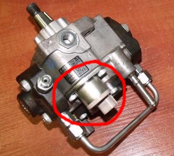

Zdravím klubáci ventil regulatoru tlaku který řeší kolísání otáček na volnoběhu.
Foto ventilu, schéma umístění a vstřikovacího čerpadla.

Je mozne, ze mi ted rekli u Opla za tento ventil regulatoru tlaku Denso cenu pres 6.000 CZK bez dane. To se mi zda prilis moc, nebo?

stefane.b -> když ti vyhledali cenu u opla tak věděli tvoje Winko. Snadno pak mohli v programu najít co tam máš za díly. Máš tady na foru příliš málo informací o tvým autě. Například jaký motor ( hádám Z17DTJ ?). Pokud chceš pomoct vyhledat číslo dílu v EPC, TISu či jiném softu, nejlepší když uvedeš Winko auta, ono to pak v programu vyfiltruje použité díly v tvém autě. Je tu na foru více lidí, kteří jsou schopni to pak snadněji najít. Číslo dílu na který se ptáš pak zadáš na stránkách http://servis.opel.cz/otc/cenik.xhtml a vyhledáš jeho cenu. Až (pokud) ti někdo odpoví, jednoduše ho zas v příspěvku smažeš. Chtěl jsem Ti zkusit v EPC vyhledat ten díl pro zjištění ceny, ale nejsu si jistej dílem.

Stefan.b-obávám se,že ti to řekli správně.

Auto je r.v. 2008 a motor jsi typnul spravne Z17DTJ.
Jestli by se tedy nasla nejaka hodna duse a pomohla mi najit kod pro tento dil: ventil regulatoru tlaku Denso, VIN: poslu pres profil.
Diky moc.
