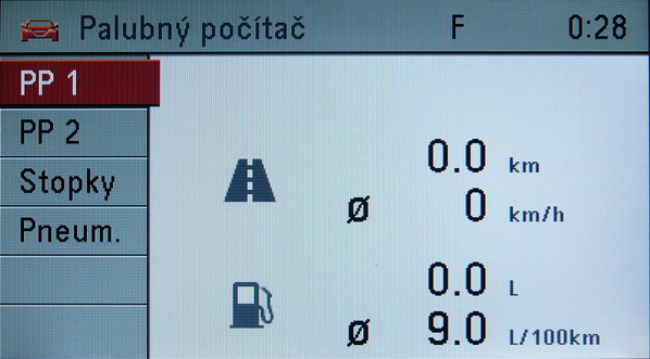

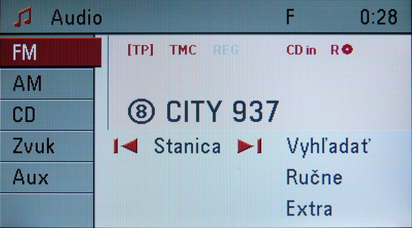

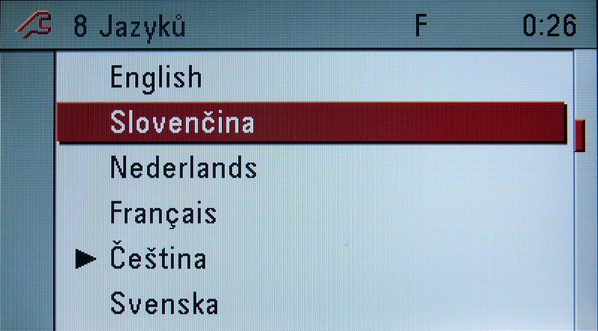

tak jsem dokončil práce na lokalizaci navigací CD70 Navi, DVD 90 Navi a displejů CID a GID do slovenštiny. Přikládám několik obrázků, kompletní fotogalerii najdete na webových stránkách http://www.pepas.cz/projekty/opel-navi-sk. Samo že slovenština byla přidána ke stávající češtině, takže začíná vznikat středoevropské verze palubních systémů OPEL
. K dispozici bude u RomanK a u PepaS.
A co dál? Nyní je na řadě lokalizace portálu mobilního telefonu UHP. Změnit texty už jsem zkoušel, nebude problém, ale…
