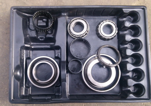

Diablo1st --> prevodovka je ešte rozobratá, ale liať sa tam bude origo GM syntetika pre prevodovky, žiadne aditívum, sú to grcky ktoré ničia ložiská, teda v našej M32,, tak mi bolo povedané, čiže len pekne čistý olej a nič viac.... Pri výmene oleja prevodovky leješ menej a pri úplnom otvorení prevodovky tuším o niečo viac malo by to byť 2,4L ak sa nemýlim... Preplach ti možno pomôže ale ako píšem ak už máš niečo chytené tak to pôjde len dole vodou...
Kuba304 --> no mal by si určite čo najskôr ísť niekam kde robia prevodovky, máš na 100% chytené ložisko ak sa ti až tak hýbe páka, v CZ nikoho nepoznám. Ale vidíš ja som na tom hučaní spravil 13tisíc km a vydržalo to len ten hukot už bol nepríjemný.. Týchto mechanikov som našiel náhodou, potom napíšem info o cene :roll: Čo je super že auto mám nedaľeko od práce tak sa tam chodím pozerať ako pokračujú :D
A čo som vôbec nevedel, že ak ide prevodovka von, tak treba prípravok ktorý drží celý motor vo vzduchu inak musí ísť aj ten von. Čo sa človek nedozvie... :mrgreen: :mrgreen:
Týchto krásavcov odtiaľ vybrali
