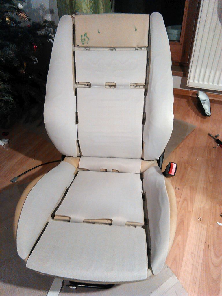

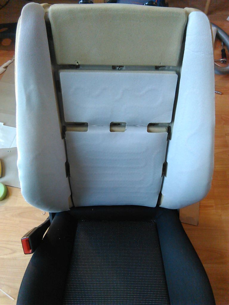

Fotit už nejdu, venku je zima, :-) Fotku dám až to budu lepit. Jak říkáš takový rozdíl to není, jsou užší takže bočnice přistřihnu. Celkem pasují.....
Myslím ,že by tyto šli bez problémů i do standardních sedadel a ne jen s kódy XXVX, XXWR. To pro někoho kdo touží mít i vyhřívané boky v klasických sedačkách :-)

Jinak jestli je to jak píšeš, ze spojovací pásky půjdou do drážky a bočnice bude hned vedle, tak by to vyjít mohlo....... Uvidím........

Jasne ze ti budu pasovat bez prisposobenia... len to pekne riadne nainstaluj a vopred nic nerez.

Ano mam ich aj ja, no cislo zial neviem dohladat...
ale na 100% to bude v pohode, do sportovych sedadiel isli len tieto.

Tak dečky úspěšně nainstalovány, rohože perfektně pasovali i bez stříhání a uzpůsobování. Hřejí krásně i boky.
Byla to tedy drbačka na celý den. Sponky byly docela pevné a nešly klasickými štípačkami přeskřípnout, musel jsem nakonec použít pákové.
Tímto děkuji za rady.
