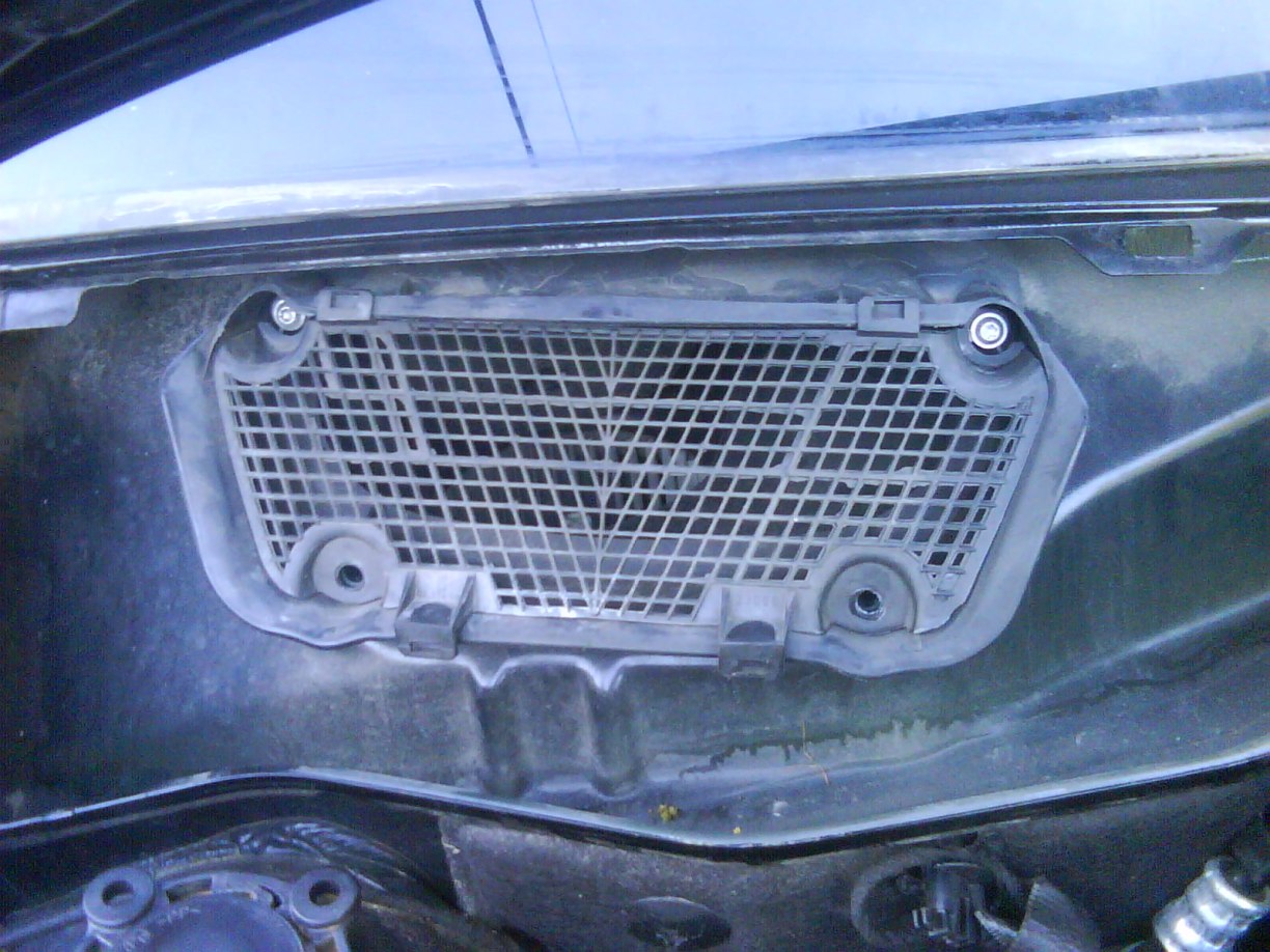

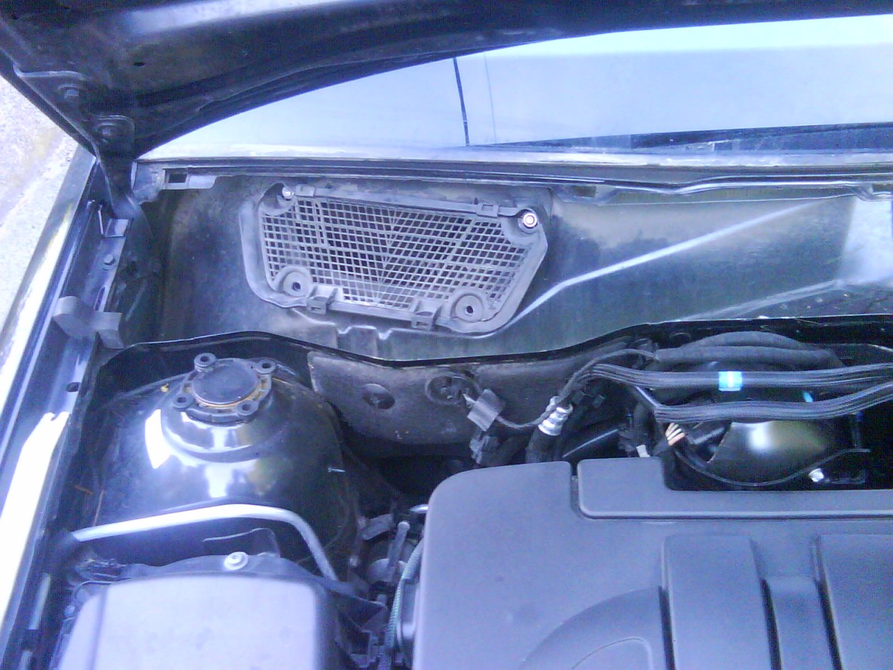

Nasiel som tam este toto a neviem ci tam nejaky filter ma ist alebo to ma byt takto
Re: POPIS::Nastavení trysek ostřikovače
Příspěvek od vojta »
někdo se v tom hrabal chybí ti tam šrouby, filtr je dál, přístupný z interiéru
tie skrutky som dal dole ja, lebo som pozeral co je tam a ci tam nahodou nieco nejde. Filter som si vsimol ale myslel som ci nejde aj tu nieco

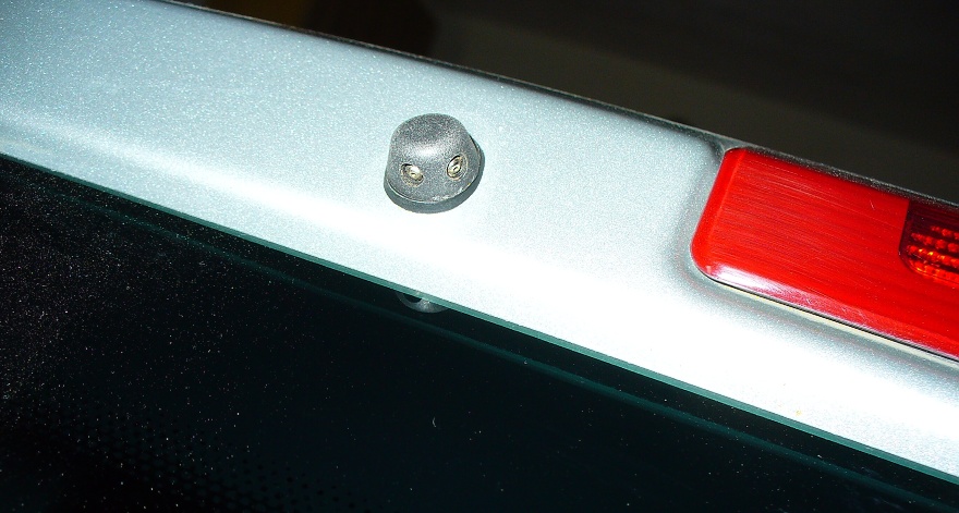

Já ho kupoval taky originál v Oplu , ale u mě byly v sadě 2 kusy a mě říkali zase , že je cenu toho páru jako za jeden kus :D Ale fungovaly oba perfektně . U předních trysek je odezva okamžitá . Dával jsem ho i do zadu ( myslel jsem , že bude taky sříkat okamžitě , ale bohužel v zadu to má pořád prodlevu :?
Až budu mít trochu čas , nafotím jak jsem do zadu namontoval trysku ze škodovky se dvěma dírkama - místo toho origo čůrku ;)

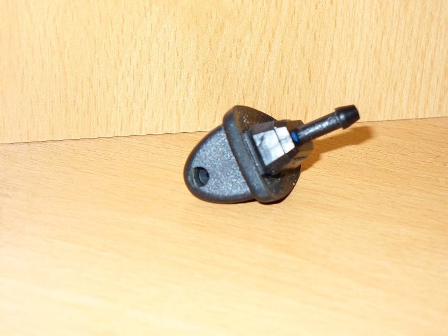

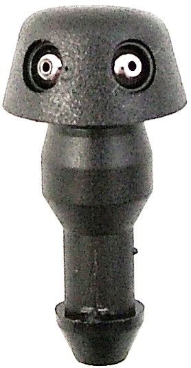

Dělal jsem to někdy na podzim , takže to zkusím popsat . Původní tryska se něčím tupým vypáčí ven a povytáhne i s hadičkou . Odpojí se to . Původní díra pro trysku je obdelníková , ale nová tryska ze Škodovky ( asi 15,- Kč ) se musí koupit i s gumovou kulatou průchodkou , která se po nasazení nakňop natvaruje a překryje tu původní díru , takže tam neteče . Originál hadička má hodně malý průměr a těžko se tam nasazuje . Už si nevzpomenu , čím jsem ji roztahoval , nebo jak jsem ji tam nasadil , ale nějak jsem musel improvizovat a balastit .
Po nasazení se to celé dá natáčet do stran a trysky nastavovat jehlou do různých směrů . Ale musím říct , že výsledek nic moc . Podobné dva čůrky , sice šikmo do uhlopříčky přes celé okno , ale je to lepší jak jeden původní stříkanec dolů u stěrače . Asi jsem se namlsal rozprachem těmi předními z Insignie .
No nevím , jestli to stojí za to pachtění a balast :? Každý ať se rozmyslí sám , tohle jen inspirace a ten jednodušší návod . ( já jsem ještě navíc odtapecnul horní rám dveří a dal tam k hadičce ten zpětný ventil , který stejně má prodlevu :( takže můj celkový dojem je rozladěnost :?
