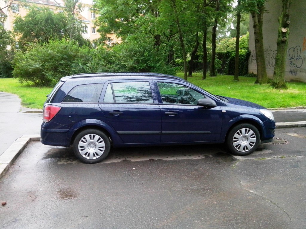

Příspěvek od honzap » 04 čer 2014, 22:56
Jedna rychlá na telefon, omlouvám se za kvalitu.
Astra
Astra
