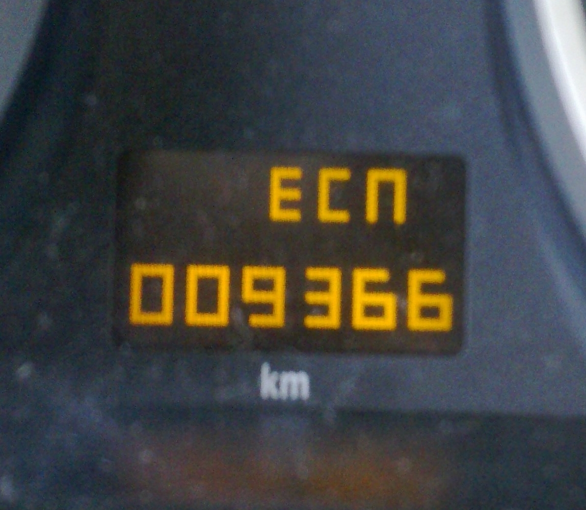

Ahoj,
prohledal jsem forum, ale nikde jsem nenašel nic o chybě 009366. Auto se po nastartování chová normálně, pak ale "náhodně" během jízdy ztrácí výkon a což je pouze někdy dopúorvázeno rozsvícením kontrolky elektroniky motoru (autíčko s klíčem). Máte s tím někdo zkušenosti?
Navíc mám specifický problém. Včera jsem s tím autem (půjčené od tchána) dojel 550km k Baltu. Po dálnici jsem sice pokles výkonu zaznamenal, ale pořád se dalo jet v pohodě kolem 160km/h (jen to nebylo tak pružný, jak obvykle) a kontrolka elektroniky motoru se celejch pět hodin neobjevila. Pak když jsem s tim sjel z dálnice, problém se zhoršoval, až jsem se bál, že to nedojedu - auto ztrácelo dech pod 2000ot./min, až mi jednou málem chcíplo v kopci v padesátce na trojku. Místy ale motor fungoval normálně - výskyt problému se zdál být nahodilý, přestože se po sjetí z dálnice opakoval častěji. Po opětovném nastartování se kontrolka neukáže. Jsme tu s rodinou na dovolený a pochopitelně nemáme prostředky na opravu tady v místě (navíc jak jsem z pročtení fóra pochopil, stejně neni jistý, jestli by na něco přisli). A teď ta otázka: můžu si troufnout s tím vyrazit v neděli nazpět? Bojím se jednak abych dojel, a hlavně abych motoru nějak neublížil.

Re: 1.7 CDTI 92kW ztrácí výkon a padá do nouz. r., ecn 00936
P0093 Common Rail pressure is to high
P0093 Fuel System Leak Detected - Large Leak
P0093 High Pressure Diagnosis Malfunction C-022
P0093 Rail Pressure High Pressure B-025
Cize je to ten nestastny regulator tlaku vstrekovania ak som spravne pochopil?
Auto mám po víc jak týdnu zpět.. nechal jsem ho mému mechanikovi který se rozhodl zkusit nejdříve levnější a méně pravděpodobné či nepravděpodobné věci které se k danému problému toulají všude po internetu (díky Swabel) Výsledek je následující:
1. Diagnostika - tlak čerpadla, tlak na railu.. vše OK.
2. Eliminace vlivu paliva - Verva+VIF vs. obyč nafta - bez vlivu.
3. Venkovní teplota - vliv neprůkazný.
- subjektivně nižší teploty (0-5C) vyvolávají a zhoršují nestabilitu volnoběžných otáček ==> s vysokou pravděpodobností náš známý regulátor tlaku na railu
4. Výměna palivového filtru = zanešený, vyměněný..
- hledání ukončeno, vše se zdá být OK
- otáčky až do omezovače a žádný nouzový režim
Dostal jsem auto zpátky a ze začátku se téměř vše jevilo Ok (až na kolísající volnoběžky - nic vážného). Ale po zahřátí motoru na provozní teplotu a razantním přidání opět padl motor do nouzového režimu.
Na studený motor nešlapu, teplý padne do nouzového režimu i když chci honem projet křižovatku na oranžovou..
Dalším krokem bude "konečně" výměna regulátoru tlaku - až našetřím a vyměním napíšu.
