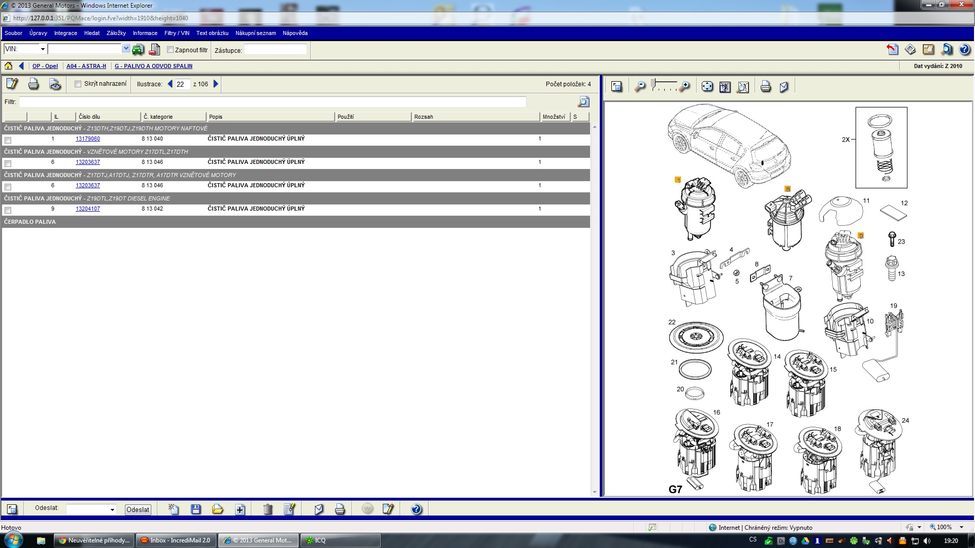

Re: Neuvěřitelné příhody palivového filtru
Příspěvek od Frydex » 12 úno 2013, 19:25
No podle čísla a obrázku stejně nevypadají .. :?:
