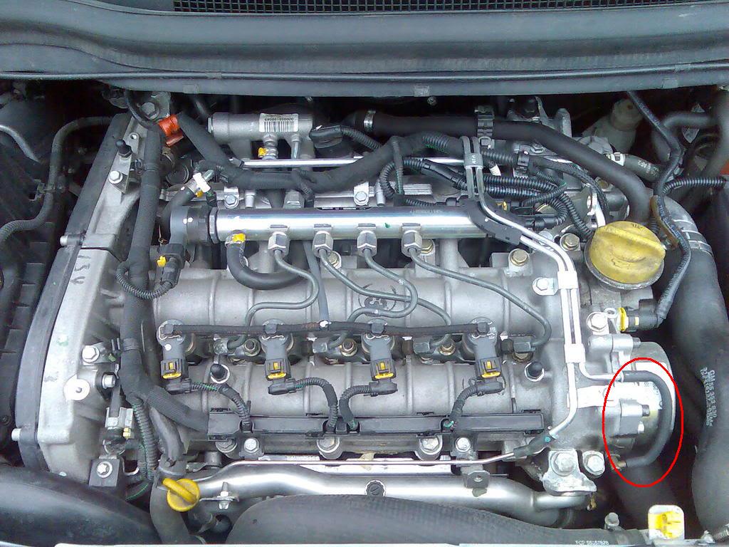

Příspěvek od RomanK » 29 bře 2011, 23:54
Zkus zkontrolovat červeně zakroužkovanou hadičku, jestli není popraskaná.

Příspěvek od dark » 05 dub 2011, 06:58
Tak to nechápu :/ egr funguje, výfuk fouká jak má, turbo v pořádku, hadice taky, lopatky OK, diagnostika čistá.
Nevim proč duní ten výfuk a furt to tahá pořádně až kolem 2.5 :( někdo nějaký typy ? Napadlo mě ještě jestli to neni přicpanym sáním nebo něco, u tý klapky když sem to čistil bylo hodně moc sazí.
