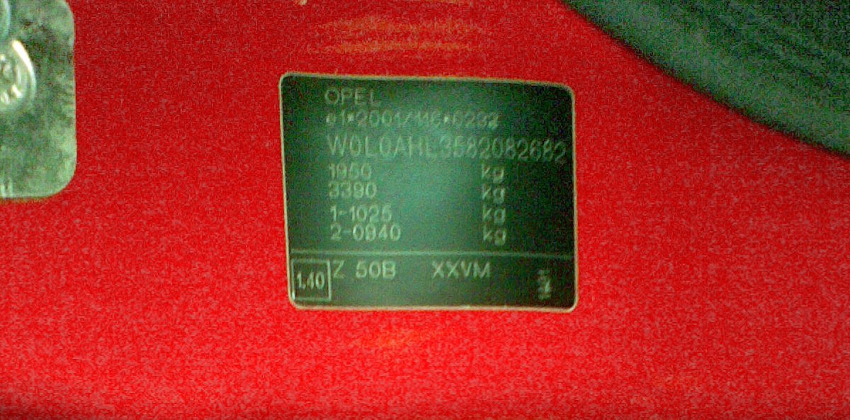

Ahoj všem, jsem čerstvý majitel Astra H caravan 2008 1,7 CDTI 74 KW. Prošell jsem většinu příspěvků týkajících se filtru pevných částic. Pokud mám dle fota hodnotu kouřovosti 1,40, znamená to tedy, že jsem bez filtru?

asi ano..ale mozes si lahnut pod auto a ak budes vidiet niekde v strede taky sirsi valec a pojdu do neho hadicky tak ho mas. :D

No já bych právě tipnul, že ho nemám. Už se tady na fóru řešili štítky, kde by to číslo 1,4 snad mělo znamenat, že tam není. Čekám na někoho, kdo by mi potvrdil anebo vyvrátil doměnku o tom čísle v levém sponím rohu...

ja mam 0,5 a dpf mam..tak bud kludny..nemal by si mat

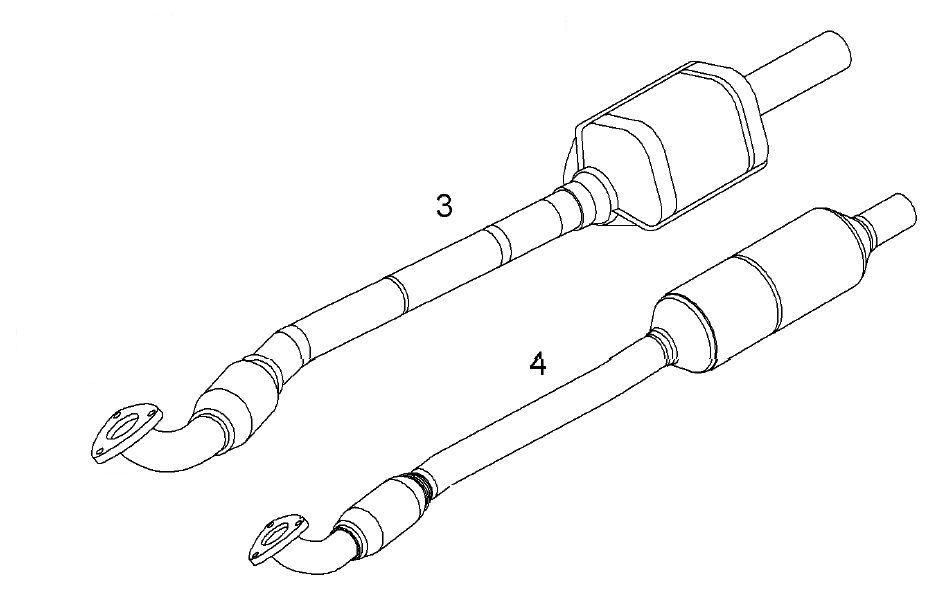

to taky není tak jisté :) ono totiž na potrubí máš buď kat nebo DPF, podívej se na obrázek a porovnej ho s tím co máš na autě, pokud vypadá jako díl č. 3 máš tam kat a pokud jako 4 tak DPF

Mike.S píše:to taky není tak jisté :) ono totiž na potrubí máš buď kat nebo DPF, podívej se na obrázek a porovnej ho s tím co máš na autě, pokud vypadá jako díl č. 3 máš tam kat a pokud jako 4 tak DPF
No,to si mě dostal, myslím, že tam je ten CAT, ale zítra to ještě musím zkouknout...Stejně ale nechápu proč výrobce takovou důležitou informaci neuvádí někde v dokumentaci ke konkrétnímu autu.
