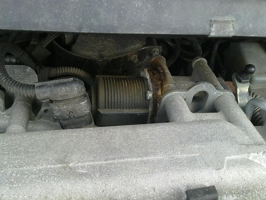

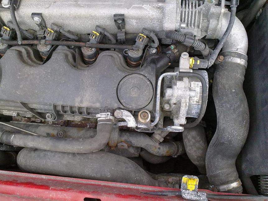

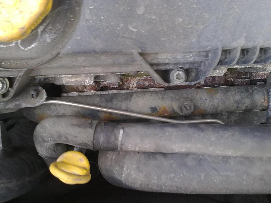

vybiram nove auto a byl jsem se podivat na jednu zafcu..fakt pekna...2 leta...akorat me zarazilo par veci:-)
1.Okamzita spotreba je 1,7 l/h pri studenem motoru a 0,8 az 1,0 pri teplem motoru...coz mi prijde moc. Moje astra ac 110kW ma 0,5L/h
2. Motor je jakoby zoxidovanej a zepredu docela zrezle parohy..na dvoulete auto docela zvlastni..
3. EGR seshora jakoby ozehnutej..
Posilam i fotky...a chci se zeptat jestli to mate na techto motorech taky tak..., nebo je to neco zvlastniho co neni uplne normalni.\
Diky:-)

co se tyce te spotreby mam to taky tak nejak jak popisujes zde,tam asi problem nebude..ta oxidace to je bezna vec,je mozny ze auto delsi dobu nejezdilo tak tam oxidace nastane a ty rezave parohy to je bezna vec mam astru cca necele 2 roky a ma je taky rezate..co se tyce EGR to se mi nejak nelibi ale nemam s timhle zkusenosti takze pockej na rady jinych ...
Re: motor 1,9 CDTI 88kW - oxidace + spotreba
Čau mám tento motor a moja spotreba je 0,8-1,1 pti studenom motore a pri teplom 0,4l......moje auto bude mať za mesiac 5 rokov ale takto môj motor vôbec nevyzerá ani trošičku.....ale ako hovorí sladas opc nechám to na rady odborníkov....toto sú len moje postrehy

eger ventil som uz menil,elektromotor isiel do lovist........a poviem ti z daleka nevyzeral tak strasne ako ten na foto...
ak mozem,pozor na jednu vec..skontroluj sanie v akom je stave,skontroluj tu listu,ci je v poriadku...vacsinou totiz ked eger zacne svietit a majster co na tom jazdil kaslal na to(preto mozno tak vyzera ten eger),v dosledku toho sa lubia na saní zapiect klapky,ktorymi hybe prave spominana lista...skontroluj ,ci to nemas zapecene....inak velmi draha vec..donedavna 32.000sk...dnes uz mozno o par korun lacnejsie..neviem.aspon romank tu pisall,ze sa da za 12.000kc zohnat..
to ze je eger funkcny teraz,nemusi byt o 2000km....staci ho dobre vypucovat a chvilku funguje...ale elektromotor si aj tak pamata,pokial na to predosly majitel kaslal a tesil sa ako mu svieti kontrolka :O)

ja som pozrel priznam sa Ti, iba ten EGR.....nepozeral som motor,ostatne foto som iba preletel...myslel som ze je to 16 v ako mame obaja....to je DT 8 V

Zdravím. Na mojej Zafirke Z19DT je spotreba presne taká ako píšeš, akurát motor proti tým fotkám vypadá ako nový. AGR ventil som uz cistil, zatial šlape v pohode aj ked mi svieti kontrolka auto s klúčikom. Bol som u Romanak a ten povedal že je to nejaký snímač výfukových plynov a že sa s tým dá jazdit.

Tak jen pro vase info..uz je jasne proc ten motor tak vypadal..
Mel za sebou asi 220 tisic:-) Sehnal jsem si kontakt na servis v nemecku kde byla Zafira servisovana a tam mi pan moc ochotne zdelil posledni servisni akce:-)
Jinak mela u nas pouhych krasnych 74 tis. Maji ji porad v jedno bazaru v Chebu...cervena Zafira.
Tak kdyby jste si nekdo delal zalusk, tak ruce pryc.
