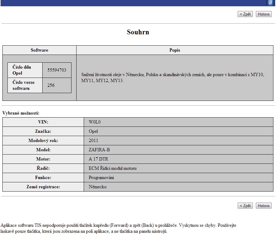

Ahoj,
občas se podívám na WebTis, zda nám v Opelu náhodou nepřipravili nový sw, který by třeba pomohl vyřešit časté regenerace.
Dnes jsem zjistil, že do výběru ve WebTisu přidali výběr "země registrace". Po zvolení "země registrace-ostatní" je zde stále verze sw č.9, viz obr.1, ale po zvolení např."země registrace-německo" je zde nějaký jiný sw č.256, viz obr.2. Je zde uvedeno "Snížení životnosti oleje v Německu, Polsku..." Nemáte někdo s tímto sw.256 již nějaké zkušenosti? Nedovedu si představit, že by mi ještě životnost oleje více snížil, už tak mě žene INSP na výměnu po 3/4 roku po ujetí asi 9000km, (při regeneraci 300-350km).

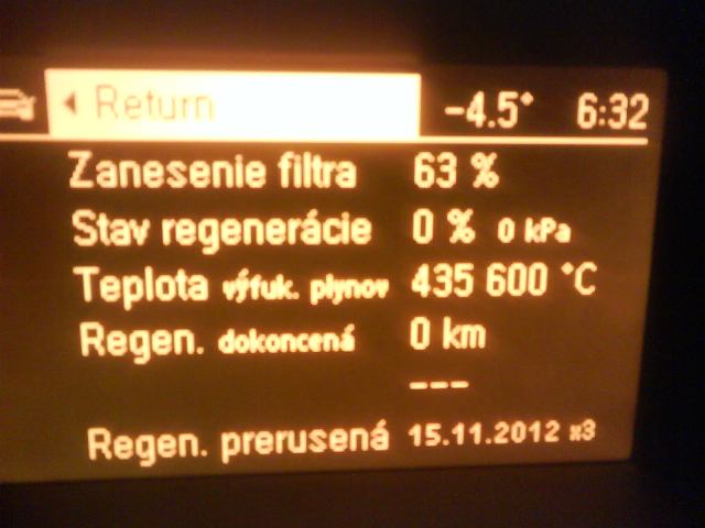

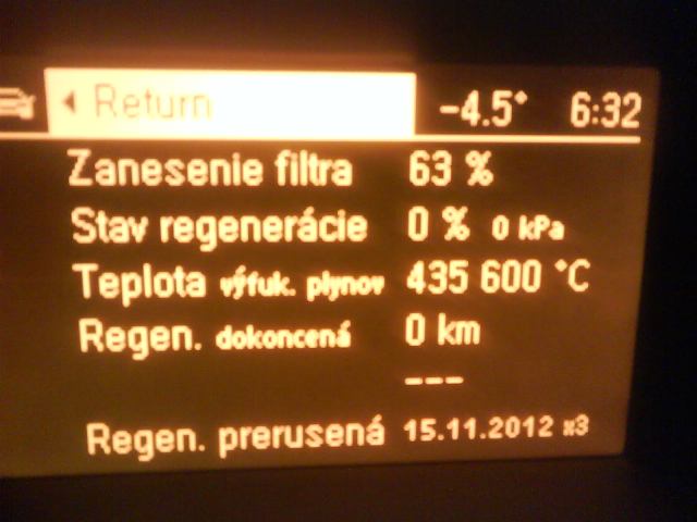

Podľa mojich skúsenosti zanášanie filtra v našom prípade riadi riadiaca jednotka, ktorá umelo priratáva percentá zanášania DPF. (Dôkazy doplním neskôr. Určitým spôsobom jazdy som ovplyvnil, že sa mi filter do regenerácie zaniesol až na 113 %
) Preto tvrdím, že používanie hore spomenutého aditíva je v mojom prípade úplne zbytočné .
To s tou naftou predpokladám, že tiež nebude celkom pravda, pretože v prípade , že sa Ti začal vypaľovať filter a prerušil si regeneráciu tak hoci bola regenerácia prerušená DPF po prerušenej regenerácií nebol úplne zregenerovaný, ale ukončil napr na 70%( Pri úplnej regenerácii začína na 30%). Pretože si ďalej jazdil počítač Ti ďalej pridával percenta znovu ku 90%. Akonáhle si dosiahol 90% spustila sa znovu regenerácia. Prešiel si možno len cca 30km. Ak si znovu prerušil regeneráciu zanesenie filtra po prerušenej regenerácií bolo znovu ukončené na nejakej hodnote a v blízkej budúcnosti Ťa mohla čakať ďalšia regenerácia. V prípade, že proces ďalšej regenerácie bol ukončený korektne zanesenie filtra po tejto regenerácií Ti začalo na cca 30% a pokračovalo postupne až do 90%.

čiastočné dôkazy :
pokračovanie :
zatiaľ len tak na pošteklenie
