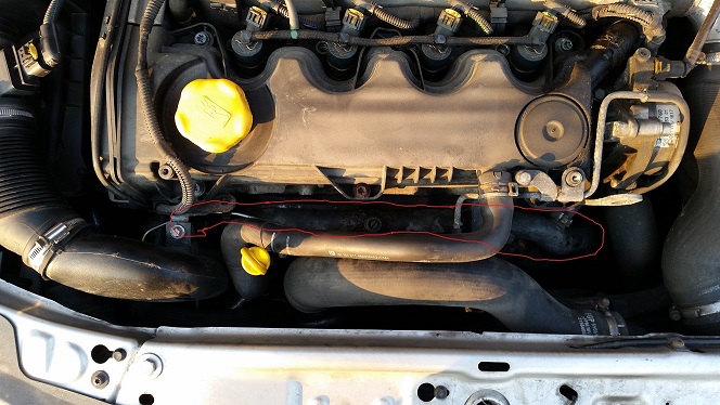

Chlapy ja mám takýto problém vyteká mi odniekal chladiaca kvapalina mlaka je vždy pod nárazníkom ale v servise mi povedaly že mi to viteká z kovovej hadice priložim obrázok po prípade keby to bola naozaj ta hadica čo tomu velmi neverim kde by som ju vedel dostat? Ďakujem
