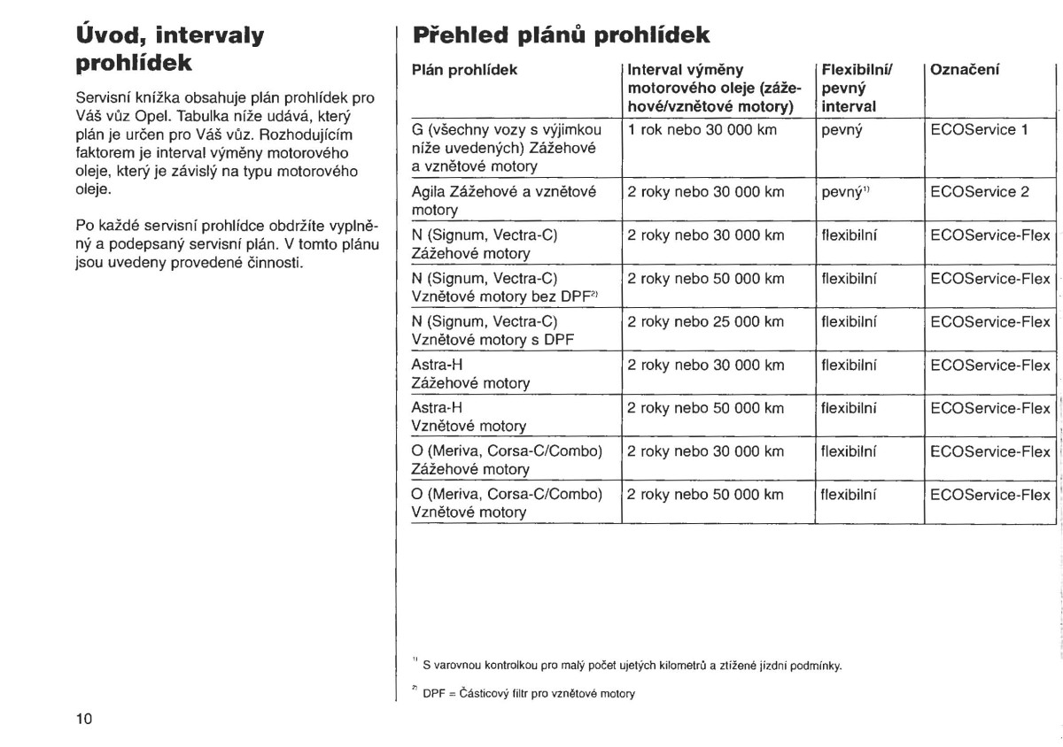

Já jsem si znovu tu příručku z fóra prošel a nemohu tam takové rozdělení najít. Na str. 47 jsou rozdělené zážehové a vznětové motory, ale u obou je výměna co 1 rok nebo 30 000 km. Nebo mám jinou příručku? Mám v PC tu slovenskou. Do papírové co mám v autě se ještě podívám.
Re: Servisni intervaly 1.7CDTI

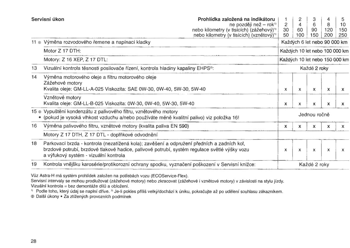

Tak tady jsou dvě stránky s údaji, jak jsem prezentoval...
Díky za ochotu, já mám také auto před facelitem (4/2006), servisní knížku ve verzi 08/2005, kde je to pouze co 30 000 km. Z jakého roku to je servisní knížka? Já to mám uvedeno na poslední stránce. Opel nám v tom dělá pěkné zmatky...
Interval výměny rozvodů pro Z17DTH dle servisních informací TIS2000:
"U motoru Z 17 DTH platí se zpětnou platností od MR 2006 pro ozubený řemen interval každých 10 let/90 000 km."
