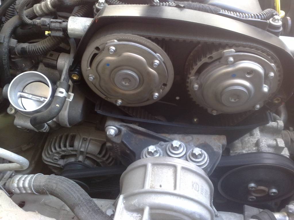

...foto Z16XER

no nejednoduší zpusob je se podívat jestli to ma tlakoví ventili na upravu časovaní vaček pokud ano je to XER pokud ne je to XEP :)

Mato87: dufam ze si to nerozoberal koli mne :-) , ten kryt som nemal este dolu rozvody mi menili v opli :-(
Stan.: dakujem za info, ... doplietlo ma to este viac nez som bol ... mam ten kryt vyfuku taky ten zvlneny, hlinikovy, mierku oleja pri pohlade z predu mam vlavo pricom mam mat xep,
asi to odfotim a skusim pohladat ten kod motora

bacardi: Isiel som pozerat akom stave je vzduchovy filter, tak som trosku porozoberal viac ako bolo treba... :) (a esce mi trosku slzi olej okolo vackoveho riadelu tak kontrola...)

tam ma 16xep - cko, inak na fotka tusim v stan - ovej galerii som podla vonkajsich znakov rozoznal rozdiel :
pri celnom pohlade na motore vlavo hore je taky valec do ktoreho idu nejake kable, je to v miestach medzi krytom na rozvodoch a hlavou valcov v podstate tam co su rozvody ... tak to tam nemam ! inak je to 1:1
