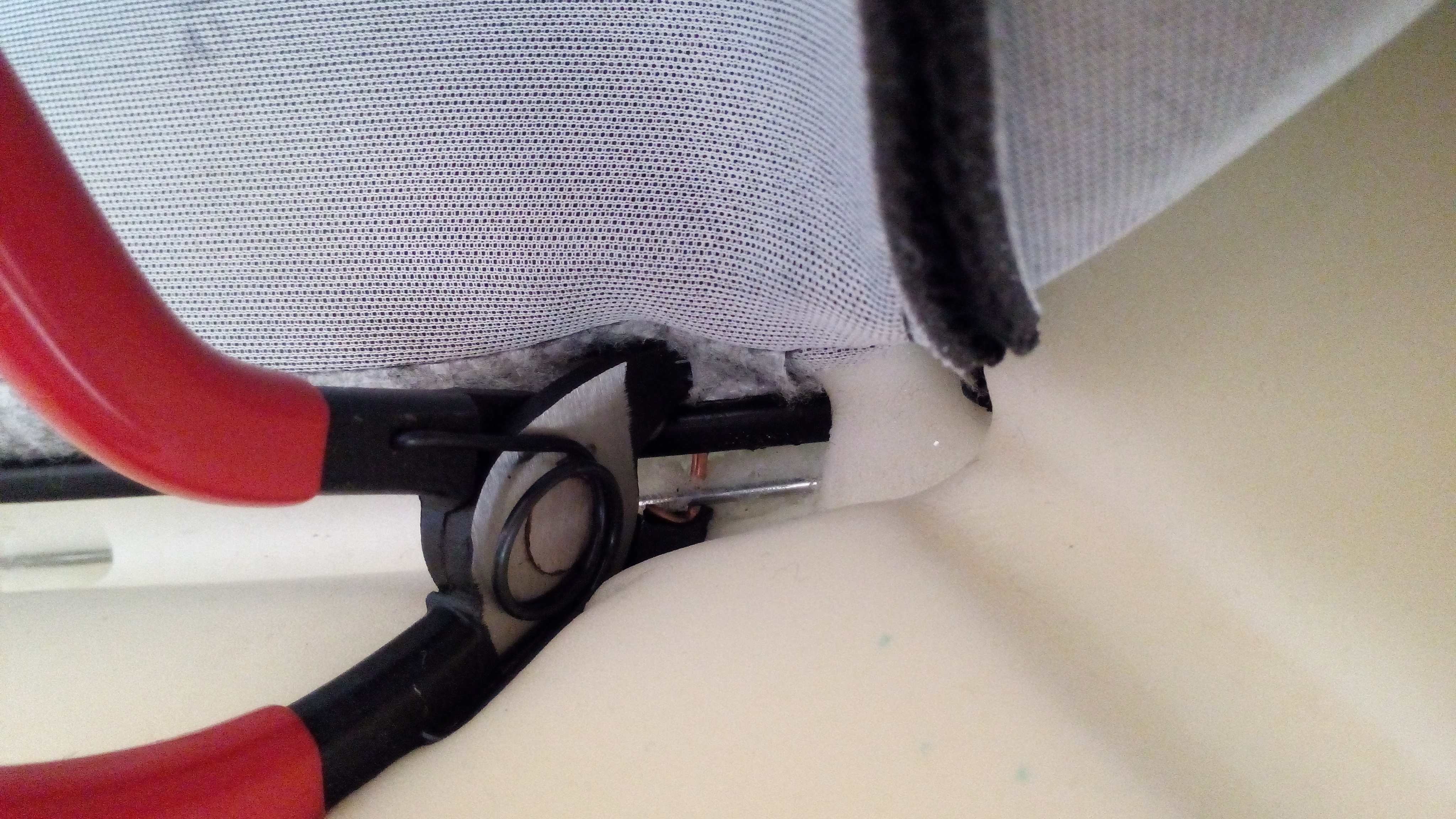

Na prichitenie potahu spat k molitanu som si zohnal origo klieste na calunenie a kovove ocka. Je to sice babracka mozno aj vacsia ako s nylonovymi paskami, mam ale istotu, ze to bude drzat ako original.

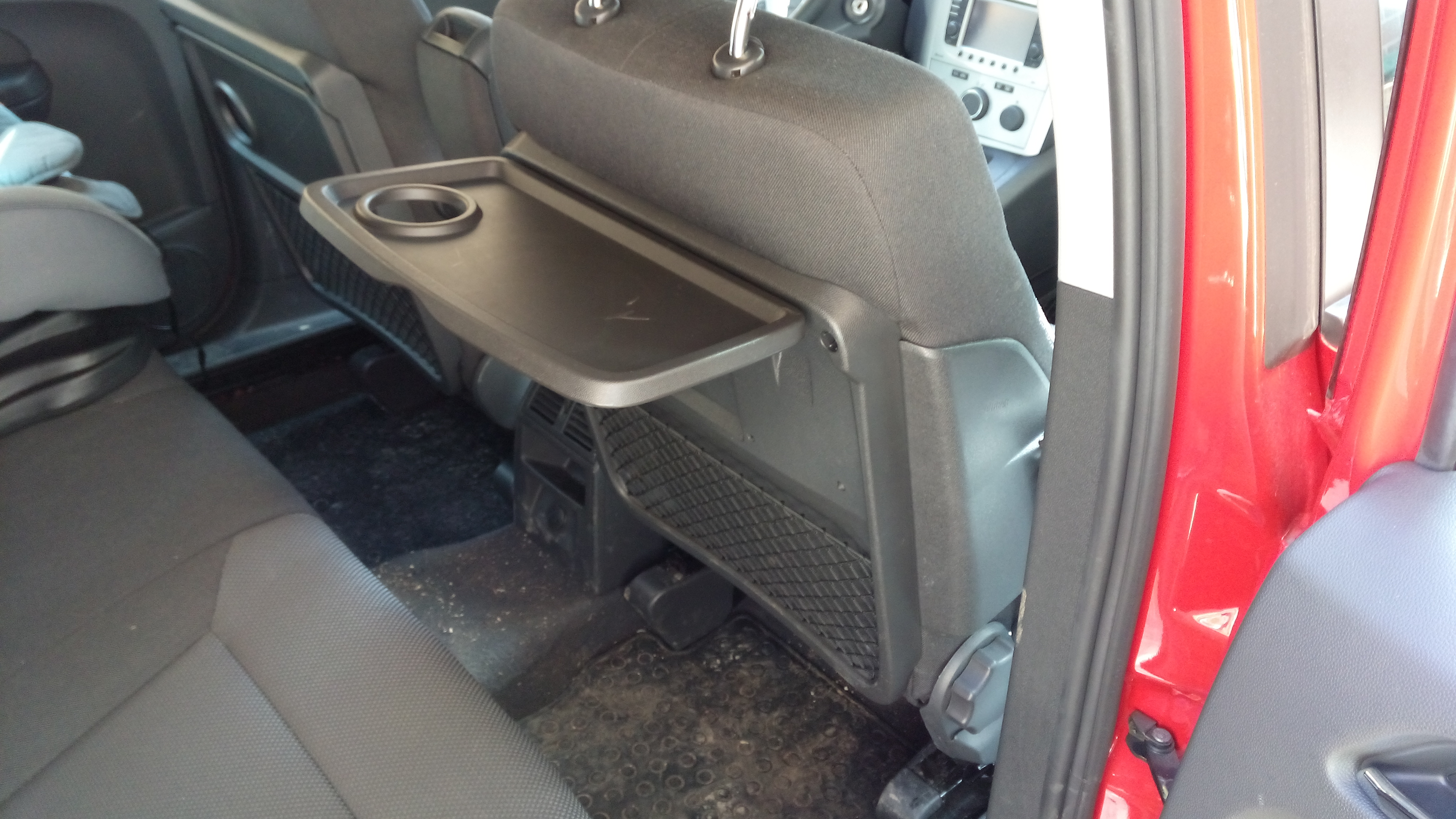

Ako som slubil, prikladam dokumentaciu ohladne dorobenia sklapacich stolikov na predne operadla.
Budeme potrebovat samotne stoliky, torx skrutky so sponovymi maticami a zaslepky do vrchnych dier.
Obrázek Obrázek Obrázek
Potah zo zadnej strany rozoberieme na tom plastovom spoji po stranach a dole a vyhneme dohora. Do predpripravenych dier osadime 4x sponove matice a vyrezeme do tlmiaceho filcu miesto, aby sme sa lepsie trafili skrutkou do diery.
Obrázek Obrázek Obrázek Obrázek
Stoliky maju na zadnej strane take trne a zapadky, ktorymi sa zacvaknu o kovovy ram sedadla. Samozrejme, ze standardny potah brani v ceste tymto zapadkam, preto je potrebne bud
  1. odrezat komplet zadnu cast potahu, ako to riesil jeden majitel na nemeckom fore
  2. vyrezat do potahu diery, aby zapadky a trne vedeli prejst cez potah
  3. odrezat zapadky zo stolika a prichytit ho k operadlu iba skrutkami
Ja som volil moznost b), pricom som po zamerani a prerezani diery este hrany presiel zapalovacom, aby sa latka neparala. Toto riesenie sa mi zda najlepsie (nevidel som, ako to je riesene, ked su stoliky osadene uz od vyroby), kedze stolik drzi na zapadke aj skrutkach a zaroven zadna cast potahu stale drzi a sponuje bocne a prednu cast potahu. Pri odrezani potahu podla moznosti a) sice stolik drzi bocne potahy, ale len v miestach skrutiek. Takisto uchytenie prednej casti potahu, ktora je dole spojena so zadnou castou, pri tejto moznosti chyba.
Nasledne uz staci len priskrutkovat 4x skrutkami stolik cez potah do osadenych sponovych matic (kratke torxy dole, dlhe hore) a do vrchnych dier osadit zaslepky (ja som ich este v case montaze nemal, takze na fotkach chybaju).
Hotovo! :lol:
