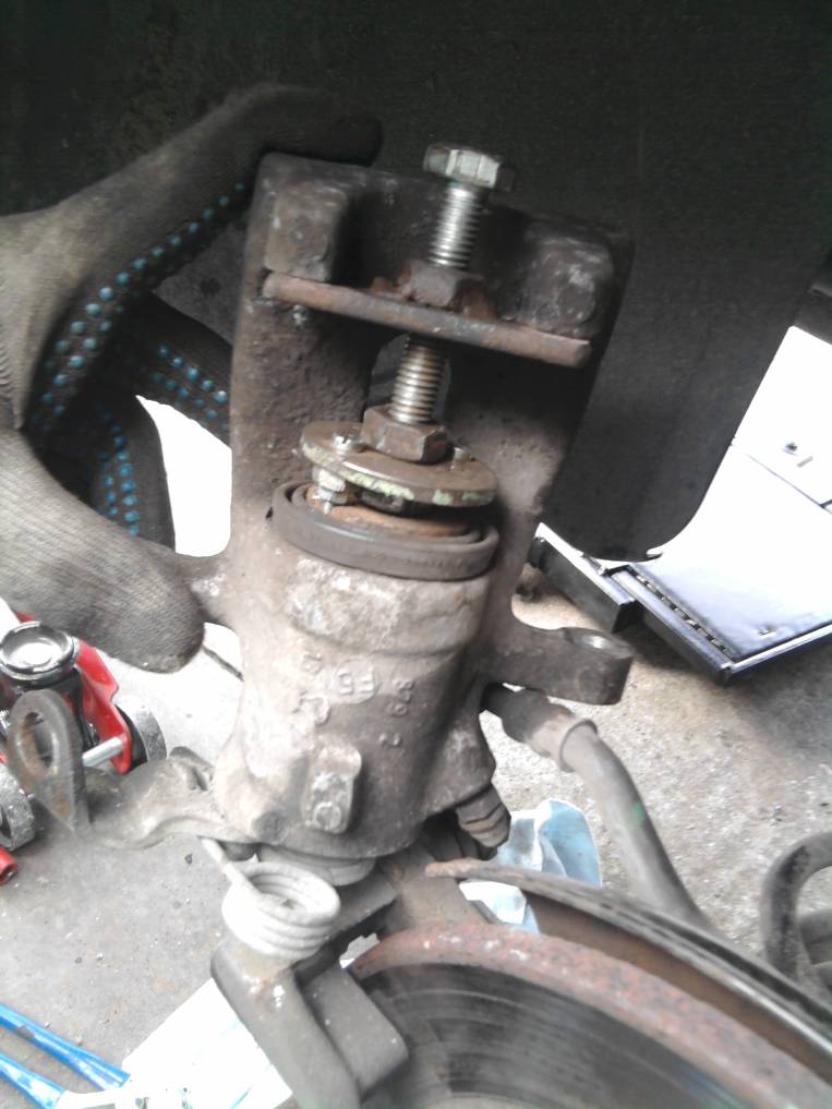

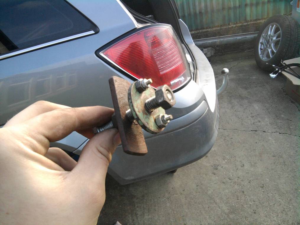

Dneska som menil so švagrom brzdy predok zadok komplet aj s kotúčmi a lanovodmi.
Narazili sme na problém že piest na zadnéj brzde sa musí zatláčať a ešte točit a na to je prípravok ktorý sme samozrejme nemali. Staré zadné platničky na nové kotúče sme nechceli dávať naspäť tak sme nemali inú možnosť ako vyrobit prípravok a podarilo sa. Prípravok funkciu splnil nadmieru.
PRÍPRAVOK MADE IN ČO DVOR DAL

Taky jsem dopadl podobněFilipe píše:Dneska som menil so švagrom brzdy predok zadok komplet aj s kotúčmi a lanovodmi.
Narazili sme na problém že piest na zadnéj brzde sa musí zatláčať a ešte točit a na to je prípravok ktorý sme samozrejme nemali....
BTW: Nevím jestli se to tu řešilo ale zadní brzdy na astry / zafiry se vyrábí v Jablonci n/N
Zadné brzdy nás poriadne zdržali ale zas máme raritu ktorú len tak niekto nemá
