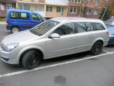

Tak jsem na zimu poridil pneu Continental contiwintercontact TS830 195/65 R15 (1270,-/kus) doufam ze budou dobre slouzit...
jeste musim sehnat nejaky opklice... aby to vypadalo trochu k svetu..

Taky tě tu vítám,caravánek moc pěknej a na ty kolesa mám slabost,ty jsou prostě super.

Re: TOMAHAWK / 1.8i-16v Caravan
dikes...
vypadaji dobre... jsem za ne rad... jsou na par mistech trosicku odreny, tak na jare je necham zrenovovat... teda kdyz budou prasule... cekame prcka, tak budem kupovat dulezitejsi veci

Jo kola se mi taky moc líbí
Jestli budeš nějak renovovat, tak potom dej info čím a jak, taky bych potřeboval
