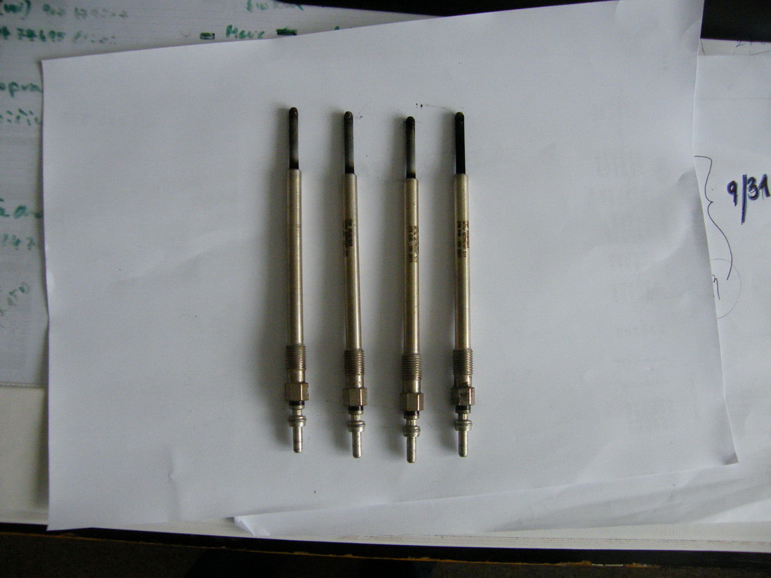

Baterku v kľúči som menil na jar. Skúsim merať žhaviče, lebo keď nad tým rozmýšľam tak sa mi neosvietilo žhavenie. Aký by mali mať odpor? Idem hľadať bo ma niekto sprdne

Žhavení má na starosti relé žhavení (hliníková krabička u baterie). Žhaviče jsou na dvou okruzích a relé porovnává proudy mezi nimi. Při pohledu na konektor relé žhavení (na svazku kabelů) je vidět jeden velký pin, kde je přivedeno napětí 12V. Pak dva menší piny, kde jsou okruhy na žhaviče (dva žhaviče zapojené paralelně). Pomocí ampérmetru se změří proud do jednotlivých větví. Ampérmetr se zapojí mezi velký pin (nebo kladný pól baterie) a jeden z menších pinů. Proud by měl být větší jak 30 A, pokud jsou žhaviče v pořádku, okolo 17A pokud je jeden žhavič na větvi vadný. Většina multimetrů má ale maximální (pojistkou nechráněný) rozsah okolo 20A, tudíž ukáže jen, že proud je vyšší jak 20A. Pokud se tedy najde větev, kde je proud menší než 20A, tak je na ní i vadný žhavič. Nepamatuji si přesně, které žhaviče jsou na které větvi, takže se odpojí koncovka vždy z jednoho žhaviče a měření se opakuje. Že je žhavič vadný se pozná jednoduše podle toho, že ať je zapojený nebo ne, naměří se stejné hodnoty proudu. Doporučuji měřit jen velmi krátce, Proud 30A dokáže spálit kabely, nebo měřící hroty levnějších multimetrů, nebo i celý multimetr. Toto je postup měření u motorů, kde jsou špatně přístupné žhaviče jako třeba Z9DT(L), u motoru Z19DTH(J) se dá proud do žhaviče měřit přímo - ampérmetr se zapojí mezi kladný pól baterie a žhavič. Měření odporu žhaviče moc nedoporučuji, může být zavádějící, protože hodnoty se pohybují v řádech ohmů.
Po zjištění vadného žhaviče jej opatrně vyšroubovat a připojit jej na baterii, nejlépe startovacími kabely. U dobrého žhaviče se po chvilce rozžhaví špička do světle červena až oranžova, u vadného vůbec, nebo jen lehce zrudne. Pokud se u tohoto testu ukáže, že žhavič žhaví dobře, pak mohl být problém způsoben přechodovým odporem mezi žhavičem a koncovkou. V takové případě se přihnou v koncovce kontakty aby lépe dosedaly hrot žhaviče.

Ďakujem za návod. Si macher to sa nedá zaprieť. Skúsim to. Ja som skúšal merať odpory a na troch som nameral 0,8 ohmu a na jednom 137. Je zaujímavé že dnes už sa kontrolka nerozsvietila
Ale žhaviče idem vymeniť aj tak. Majú 5 rokov tak to bude asi lepšie. Jeden stojí cca 15€.

Tak výmena žhavičov pomohla
Pre ilustráciu foto:
Ten jeden bol nefunkčný
