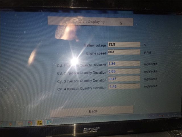

Toto je asi velmi zle vsak?
Cital som tu ze v norme je plus,minus 1,ale niekto tu pisal ze v opel knihe je plus,minus 2
Dakujem za odpoved

Příspěvek od Bracho90 » 26 črc 2015, 18:53
Graf

Příspěvek od Canto159 » 27 črc 2015, 11:58
+/- 2 je OK. Ja som mal predvčerom aj 3,25 ale motor nebol zohriaty :) Najprv sa uisti či máš zahriaty motor a potom to premeriavaj :) Ja mávam okolo 1,5 aj po zohriatom motore ale začal som používať pravidelne VIF tak by sa to malo trocha zlepšiť :)

Příspěvek od Bracho90 » 27 črc 2015, 20:53
Dakujem ja som to meral po 20km jazde takze motor bol zohriaty :)

Příspěvek od Canto159 » 27 črc 2015, 22:12
Bracho: mal by si prejsť viac km,aby boli hodnoty presnejšie :)
Quiky: akože nie ? Musí ;) len občas to blbne aj mne že až na 5 pokus začne ukazovať hodnoty :)

Příspěvek od Bracho90 » 27 črc 2015, 22:54
Canto159...myslel som to tak ze po 20km jazde som to meral nie ze 20km som mal pripojenu diagnostiku :)

Příspěvek od Canto159 » 27 črc 2015, 22:58
Aha už chápem :) no ajtak sj myslím že tie hodnoty sú OK . Dosť závisí aj od natankovanej nafty. Kde si tankoval naposledy ?

Příspěvek od Bracho90 » 27 črc 2015, 23:25
Tankujem 95% len Slovnaft

Příspěvek od Canto159 » 27 črc 2015, 23:53
Aj ja som tankoval tam, no teraz tankujem na OMV tak uvidíme či bude rozdiel
