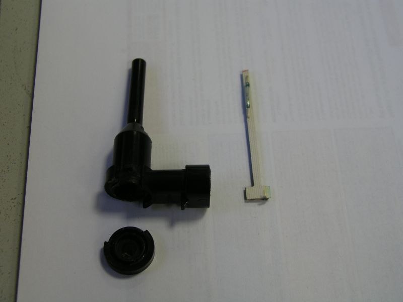

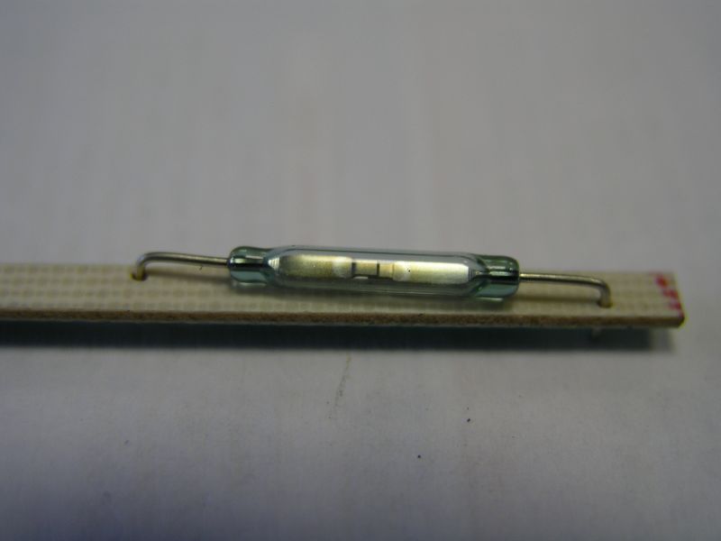

Tak mně to nedalo a dneska jsem rozloupl staré čidlo abych zjistil co je uvnitř ;)
Vnitřek
Vnitřek
