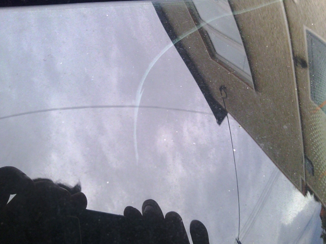

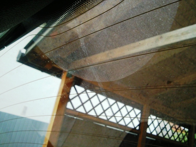

Ahojte,

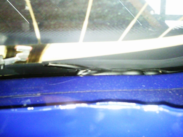

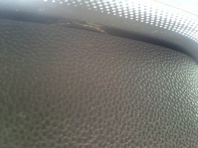

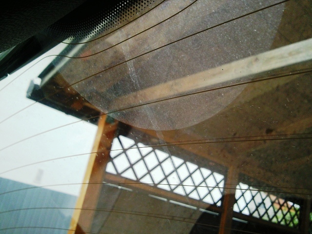

teraz ako veľa napršalo, som si všimol, keď som si otvoril zadok že mi kvapkala voda na roletu v kufri. Je to v oblasti kde je tretie brzdove svetlo. Môže zatekať? Všimol som si aj okolo skla kufrových dverí taky sivý pás ale neviem čo to je......žeby sa odlepúvalo sklo? A preto mi to zhora zatekalo....????
Poraďte prosím........

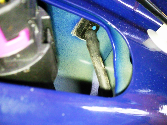

A jak ti chodí zadní ostřikovač? Nevypadla a nebo nepraskla ti spíš hadička nad tapecem co vede k zadnímu ostřikovači? Nekape to víc když ho používáš?
Re: Prosím o pomoc......zateka

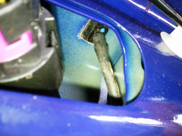

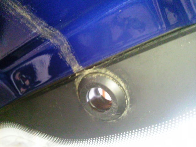

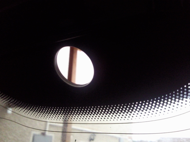

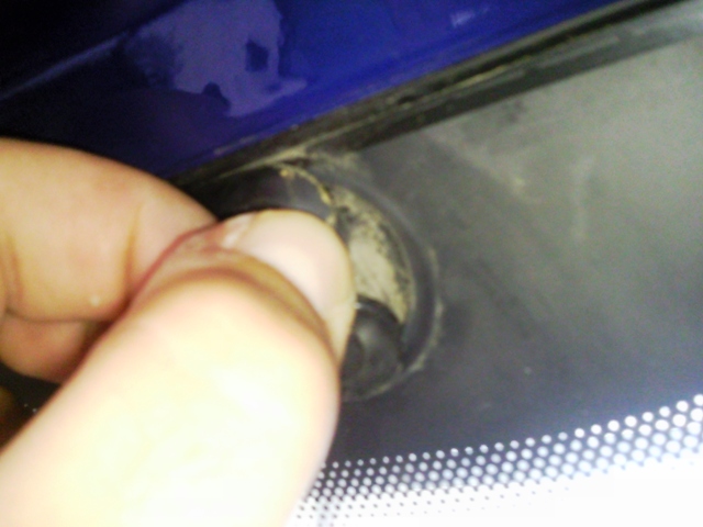

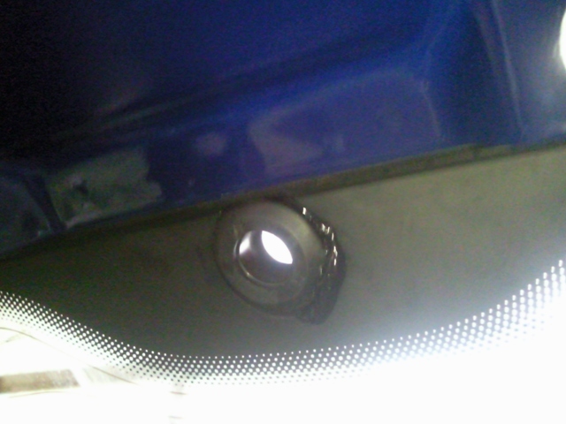

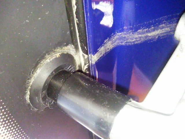

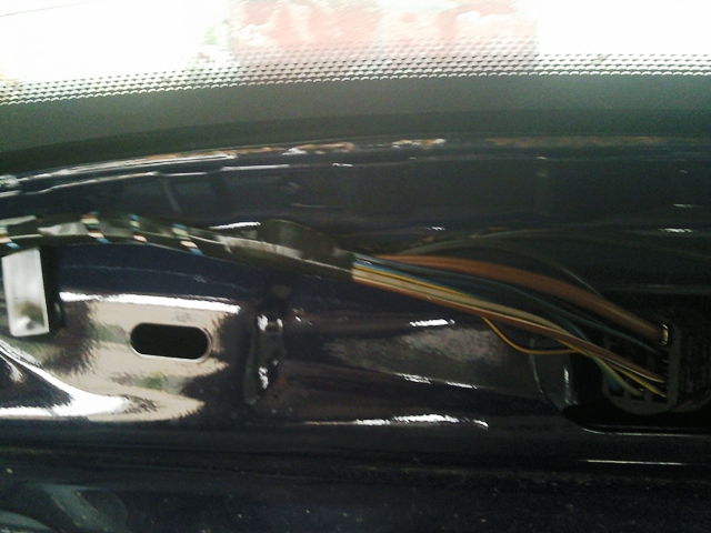

Vrtalo mi to v hlave čo Dimi napísal a zhodil som dole tapacír. Evidentne sa ukázalo že som mal zadné sklo menené, a zatekalo mi cez tesnenie stierača. Dúfam že to už bude v poriadku.....

Ďalšie fotky........o skúsenosť viac.
- Přílohy

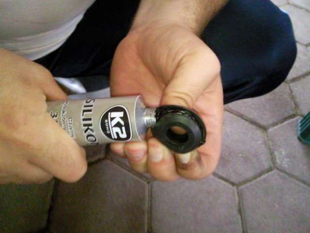

Takže to je moja skúsenosť.....ešteže to nebolo niečo horšie. Obávam sa iba toho pásu okolo lepenia že sa mi odlepúva sklo ale to ukáže čas. Celkom mi to trvalo kľudne 1 hodinu a ten silikón je za facku.....

Se silikonem nemam dobry zkusenosti, pokud neni primo urceny do extremnich podminek, tak se po case zacne loupat a bude to tect zase. Spis bych to teseneni vymenil, to nemuze stat balik.
A jeste k 3.brzd.svetlu - mel jsem ho od vyroby spatne usazene a taky mi tudy pri velkem desti tekla voda (nastesti par kapek), po vyndani, ocisteni a znovu usazeni je to ok.

Ano diky za radu. Silikón bol extra odolný, tesnia s tým olejove vane a EGR ventily. Hádam niečo vydrží...... Tesnenie je nove len sa mi zdá male do otvoru na skle, preto som dal dal radšej silikón. Od tretieho brzdoveho svetla mi nekvapkalo, aspoň žiadne stopy po vode....

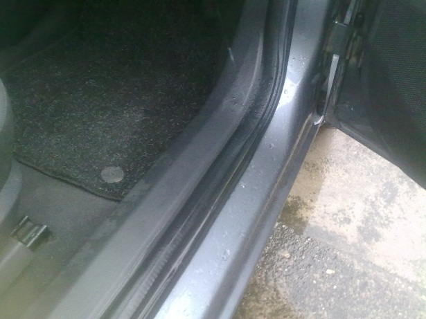

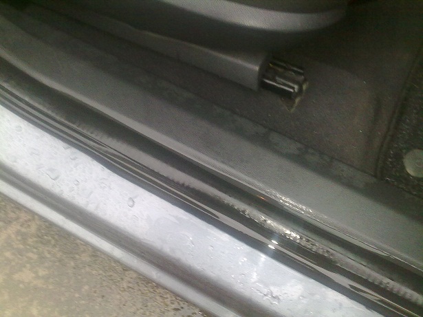

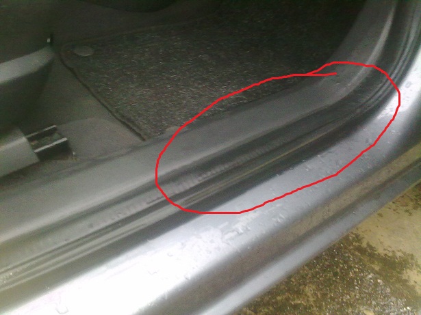

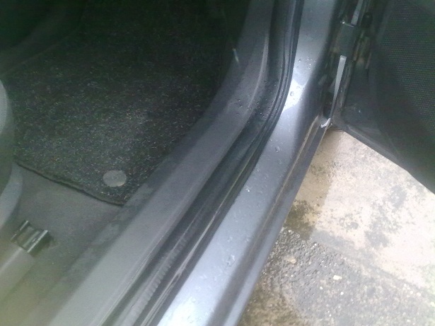

caute .. dovolím si pokračovať v téme, avšak môj problem spočíva u predných dverí .. počas terajších intenzívnych dažďov som zistil, že mi do auta zateká
pokusil som sa to zdokumentovať, no nie je to na tých fotkách úplne zrejmé .. v podstate sa voda nachádza v tom gumenom žľabe na spodku karosérie predných dverí (hlavne spolujazdcova strana, ale náznak je aj u vodiča) ... teraz dokonca voda začína pomaly natekať do priestoru spolujazdcových nôh .. vypozorovať kadiaľ voda tešie sa mi nepodarilo, všetky gumene tesnenia vyzerajú suché, rovnako okno je dovreté ..
ak niekto už riešil podobný problém, prípadne by vedel len pomôcť som vďačný za každú radu
nerád by som si o chvíľu máčal päty pri šoférovaní ..
