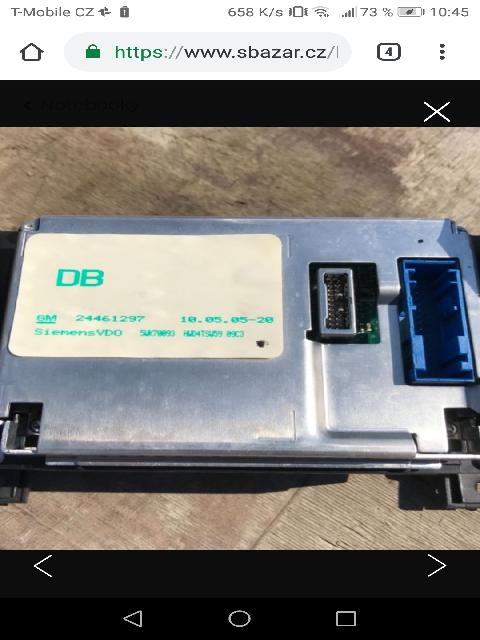

Čau chlapi, mám v autě GID s CD70NAVI a nasel jsem ted na inzeratu CID ze signumu nebo vectry C. Všude se tady píše o displejich s jinými identy a tento má zrovna ident DB. Myslíte, že mi bude fungovat v mé Astře H?
Přikládám i screen
Přikládám i screen
Astra H 1.9 CDTi 74kW Z19DTL r.v. 2006

Petrikos píše:Čau chlapi, mám v autě GID s CD70NAVI a nasel jsem ted na inzeratu CID ze signumu nebo vectry C. Všude se tady píše o displejich s jinými identy a tento má zrovna ident DB. Myslíte, že mi bude fungovat v mé Astře H?
Předmět příspěvku: Výměna CD30 za CD70 navi
PepaS píše::shock: Pozor! Ve vozech Vectra-C/Signum je jiný typ displeje, než jaký je v Astra-H / Zafira-B. Displej z V-C do A-H nikdy nedáš - vyhozené peníze. Pokud bys měl sestavu z A-H nebo Z-B, tak při její kompletní výměně párování skutečně řešit nemusíš, ale musíš správně nakonfigurovat displej; nelze přehodit stylem kus za kus.
Petrikos
Příspěvky: 7
Registrován: 18 bře 2019, 22:41
Bydliště: Slavkov (okr. Uherské Hradiště)
Re: Displeje Astra-H Zafira-B přehled, indexy, programování
Příspěvek od Petrikos » 21 dub 2019, 21:17
Aha, tak to je škoda.. A asi by to nešlo přehrát ten sw displeje tak, aby to šlo do Astry, že? No nevadí.. Aspoň, že jsem ten displej nekoupil. Díky moc :)

Petrikos píše:Aha, tak to je škoda.. A asi by to nešlo přehrát ten sw displeje tak, aby to šlo do Astry, že? No nevadí.. Aspoň, že jsem ten displej nekoupil. Díky moc :)
PepaS píše:
Stan. píše:to tedy znamená, že každá podvozková platforma má i elektronickou část (softwar) danou již typem platformy
