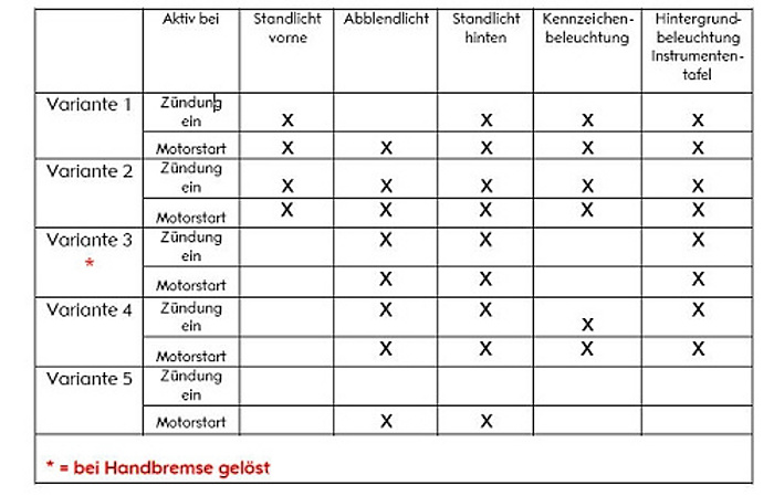

Mám vypínač z DE , kde je poloha AUTO = světla podle senzoru se při tmě atomat. rozsvítí .
Koupil jsem to již s naprogramovaným celodenn. svícením tak , že vypínač je v poloze 0 a po nastartování se spustí pouze tlumená světla - na dálku to nejde přepnout . Když chci dálku , musím otočit vypínačem na polohu potkávacích .
Máte to taky tak , nebo je to naprogr. špatně ?
Nešlo by to naprogr. tak , aby se dal vypínač na polohu AUTO a tam se to automaticky rozsvítilo po nastartování a šlo přepínat i dálku a od polohy 0 > parkovačky > potkávací to fungovalo normálně manuálně bez automatiky ?

Šlo, programuje se verze 5. Ovšem při automatice (poloze auto) půjdou dávat dálkové až senzor zjistí, že je šero. Jinak světla budou svítit pořád, od toho je to celodenní svícení. Dají se ale vypnout potkávací světla přepnutím do polohy parkovaček, ve které zůstanou svítit jenom parkovačky.

Rozumím tomu dobře , že při variantě 5 a poloze AUTO ( podle tabulky ) po nastartování budou svítit pouze tlumená + zadní obrys a přístrojovka a dálší osvětlení + dálka půjdou zap. až to vyhodnotí senzor jako šero?RomanK píše:Šlo, programuje se verze 5.
Bude v tom případě přes den dobře vidět na ukazatele v přístrojovce ?

RomanK píše:Šlo, programuje se verze 5. Ovšem při automatice (poloze auto) půjdou dávat dálkové až senzor zjistí, že je šero. Jinak světla budou svítit pořád, od toho je to celodenní svícení. Dají se ale vypnout potkávací světla přepnutím do polohy parkovaček, ve které zůstanou svítit jenom parkovačky.
Přesně takto si mi to programoval, jak jsem byl za tebou v Praze. A přesně takhle mi to nefunguje. Chvíli jsem myslel, že je vše ok, ale pak na mě čím dál tím víc začili blikat auta, jsem si klepal na hlavu proč blikaj...pak jsem zjistil, že nesvítím.
Takže se někde stala chybička při to dopragramování
Re: Celodenní svícení - poloha vypínače
Někdy dělá problém UEC. Zkus odpojit a zase zapojit baterii. Nepomůže-li, tak přeprogramovat UEC. Někomu se to neobjeví nikdy, někomu jednou a někdo s tím má problém pořád. Co to přesně způsobuje jsem zatím nezjistil. Asi chyba v metrixu...

To sa stalo po pre programovaní aj mne , ale po odpojení baterky je už od vtedy všetko OK.
Jo, me to denni sviceni taky po naprogramovani asi po pul roce prestalo slapkat. Nez jsem to stihl nejak resit, daval sem auto na 2letou kontrolu (to to leti) do Staigera a cumim jako puk, uz to zase jede. Asi mi to zas zapli, neboco. Tak uvidime jak dlouho to zas vydrzi...

Dotaz dořešen , i já mám po průzkumu var. 5
- všem díky za odpovědi .
Ještě jednou zhodnotím :
Rozumím tomu dobře , že při variantě 5 a poloze AUTO , po nastartování budou svítit pouze tlumená + zadní obrys a přístrojovka a dálší osvětlení + dálka půjdou zap. až to vyhodnotí senzor jako šero?
ANO , přesně tak to funguje
ANO , přístroje viditelné OK
A co to dělá při variantě 5 je-li přepínač v poloze O? Předpokládám že nesvítí.
