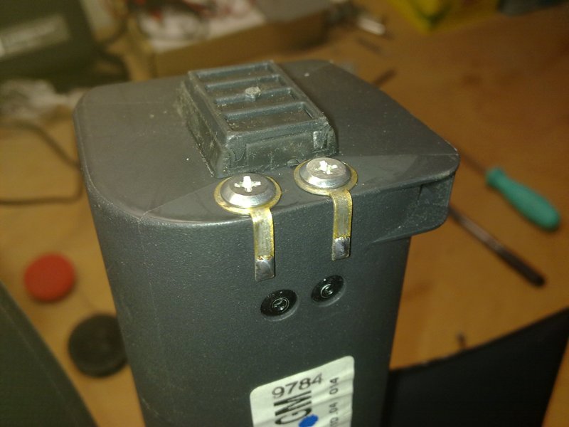

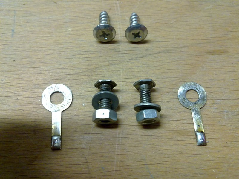

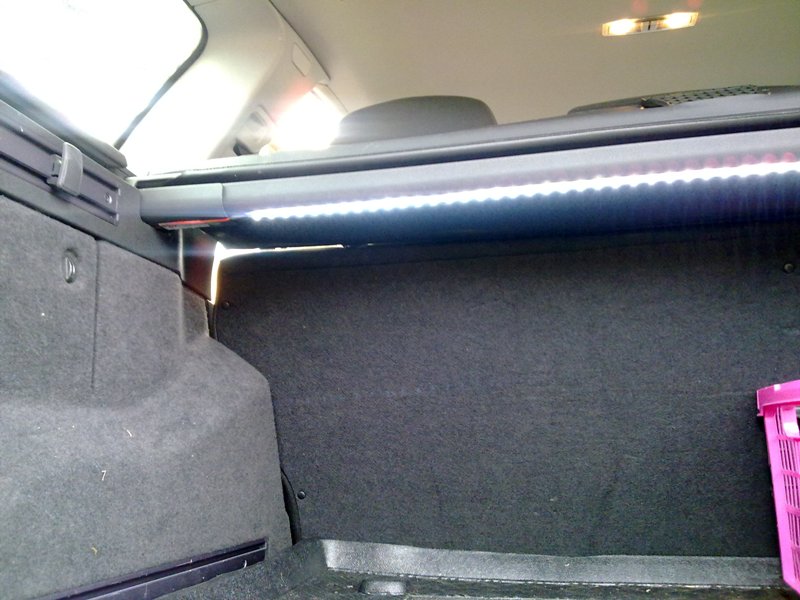

Tal jsem se do toho dneska taky pustil. Dlouho jsem nosil v hlavě nápad jak to udělat aby neprudil žádnej konektor, kterej bych musel odpojovat (zanedlouho bych na něj zapomněl a uthnul bych ho ;) ).
Umístění LED pásku jsem zvolil zespodu na roletu. DIMIho připomínka je správná, když roleta není - nesvítí, ale to je minimum případů nehledě na to, že mám v autě Flex organizér a na boky jsem to dát prostě nemohl, nebylo kam. A hlavně, otevřu kufr a nešajní mi to do očí :mrgreen: .
Dal jsem ho po celé délce rolety a svýsledkem jsem spokojenej. Navíc nemusím nikde nic připojovat.
Způsob připojení je jednoduchej a zřejmej s fotek:

Já jen koukám. Tohle se snad jinde než v Česku nedá vidět, prostě to kutilství máme asi vrozené :) Přemek Podlaha by z tebe měl radost !
