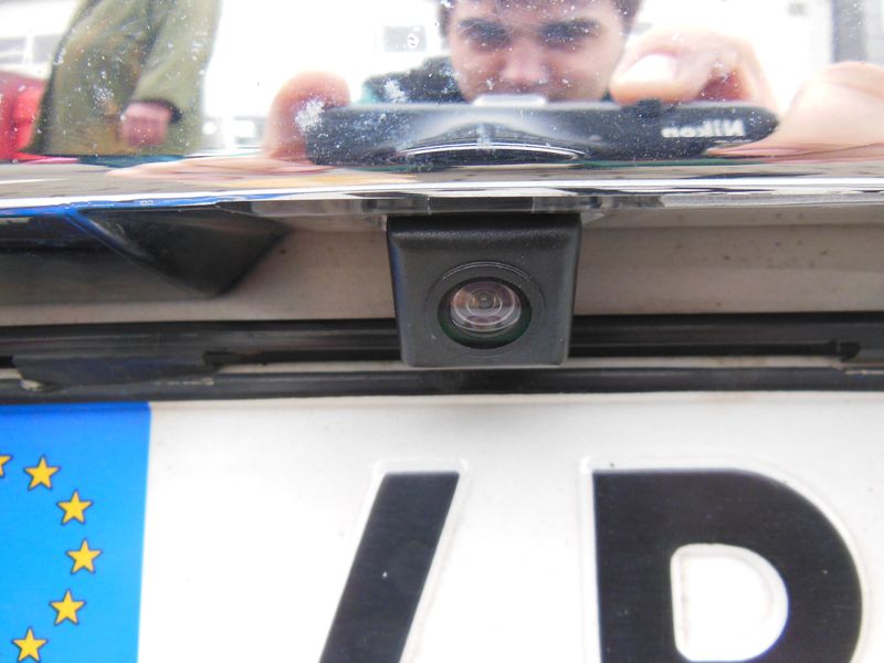

Já kupoval na Ebay tuto kameru určenou pro AstruH a Zafiru B ( možná pasuje i na VectruC - bez záruky) :
https://www.opel-astra-h.cz/forum/downl ... &mode=view
Jsou dvě varianty: s čipem Philips (cca 20$) a dražší s čipem SONY (cca 25$), vypadají totožně.
Montoval jsem do mé Astry H Caravan tu levnější variantu. K MVK a CIDu je třeba mít jak psal PepaS kameru se systémem NTFS. Kamerka se dodává i s předpřipraveným koaxem s napájecím vodičem o délce cca 5m, což pro verzi Caravan nestačí, takže je nutné počítat alespoň s 8-9m koaxu a napájecího vodiče ( doporučuji si to přeměřit dle toho, kam až budete tahat). Ke kamerce jsem si na doporučení koupil modul CAM-PS od PepaS pro zapínání kamery. Kameru je možno dát jak na pravou, tak na levou stranu místo původního osvětlení SPZ. V případě instalace na levou stranu je nutno demontovat z lišty díl se spínačem otevírání dveří, aby bylo možné protáhnout vodiče ke kamerce. Kabely ke kamerce pak vychází na knop, aby bylo možné ještě vyměnit žárovku. Takže asi na pravou stranu to bude lepší volba.
Přídávám foto z mého profilu.
Demontáž obložení zadní ch dveří a lišty od Frydexe tu: https://www.opel-astra-h.cz/forum/viewt ... =45&t=5721
Pro protažení kabelů k zadní kameře můžete buďto vrtat do dveří, nebo si upravit průchodku vedle konektoru jako já. Možná to někdo řešil ještě jinak. https://www.opel-astra-h.cz/forum/downl ... &mode=view

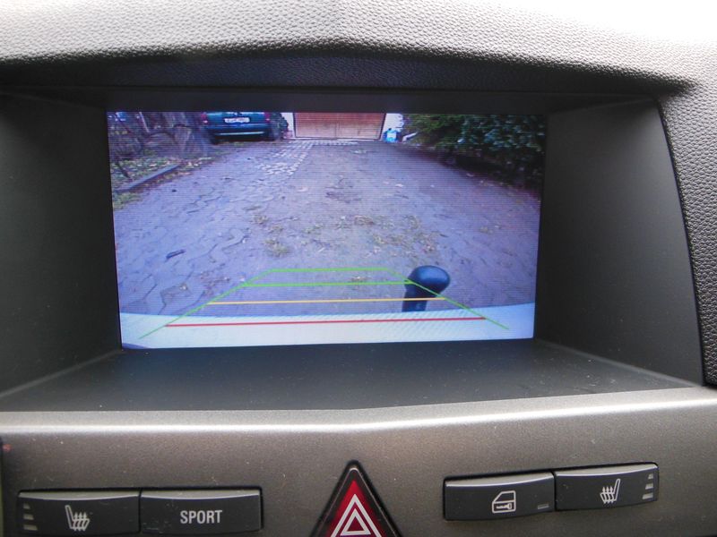

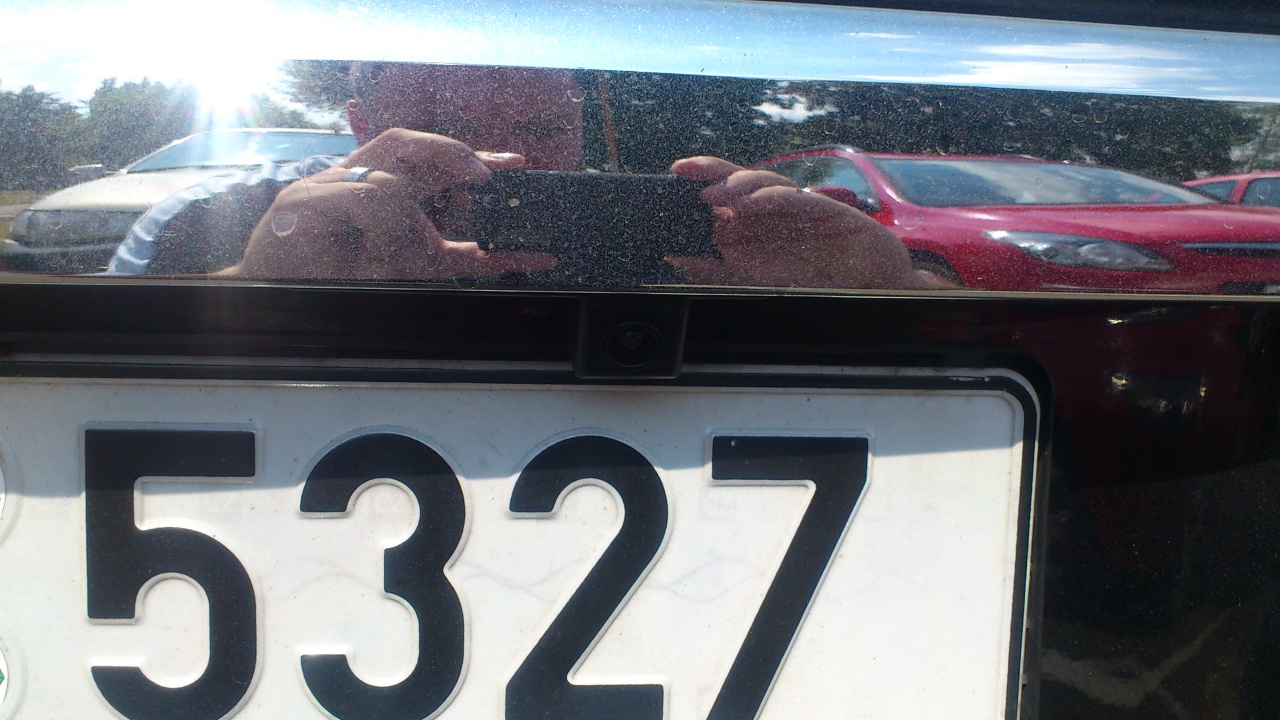

Tak umístění couvací kamery a obraz je vidět na fotkách, trochu pomůže i toto video. Mám změřené, že když zacouvám po žlutou čáru (na kameře), tak v klidu otevřu i kufr...
PS: já ji mám umístěnou vpravo, průchod kabelu jsem řešil stejně, úpravou konektoru...
