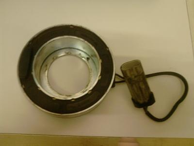

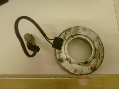

cau chlapi, pokazil sa mi elektromagnet klimi cislo: 52807100
zafira 1,9cdti 74kw 2006
priblizna cena?
najprv som si myslel ze treba doplnit klimu, ale je plna
mal uz niekto takyto problem - poradte, dakujem
Re: klimatizace problém
Ten magnet má zaliatu tepelnú poistku stačí ju opraviť. Neviem presne kde, ale známy to tak opravoval. Ak máš záujem zistím.
iling
Příspěvky: 199
Bydliště: okres Nové Zámky
Příspěvek od iling »
vdaka bolo by to dobre zistit, sice neviem kolko by stala oprava, podarilo sa mi zohnat cisto novy za 60€, keby oprava nebola draha, asi by som dal opravit - zatial dakujem
iling
Příspěvky: 199
klima vyriesena, elektromagnet60€ + praca 50€, ale keby sa dalo tak ten stary by som dal opravit
