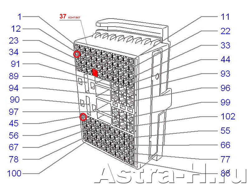

Je možné také řešení (auto bez REC), napojit se na Piny přímo ve svorkovnici X1, která je na boku u řidičových nohou. Spínané (zapalovací napětí - černý vodič) napájení 12V přes pojistku FE27 7,5A ze svorkovnice X1 Pin 12, napájí přídavný ohřev a topení/klimatizace.
Nespínané (stálé napětí od baterie - červený vodič) napájení 12V přes pojistku FE12 7,5A také ze svorkovnice X1 Pin 45 napájí info-displej, audio duální systém, digitální rádio a hlasem ovládaný telefon.
Re: rozšíření kabeláže
"V čem se objeví drát +12 V při zapnutém zapalování?"
Informace poskytnuté © Sergej K., Oleg (Nero)
Možnost 1
Je to nejlepší pro připojení ke konektoru X1, který je umístěn pod levým prahem. Chcete-li se k ní - práh být odstraněn.
Po tom, pro pohodlí, můžete odstranit konektor sám, to je připojena pouze dvěma kolíky.
Připojení k 37-pin, pinout aplikovaná na konektoru sám, a je zobrazen na následujícím obrázku. By mělo být provedeno v černé barvě.
Mimochodem, není daleko od konektoru a personál "zemi."
Pin konektor X1.
Možnost 2
12 V při zapnutém zapalování může také vzít černý drát konektor na "nouzové gang." Podrobněji popsána v části "přístrojové desky 1 DIN pro Opel Astra H a Opel Zafira B" (obr. 10G)

Hazmec to platí pro vozidla z REC (zadní elektronické centrum), je to zapalovací napájení od pojistky FR18, která přes svorkovnici X1 Pin 37, napájí přístroje a spínače.
Sice je to tam napsane ale pro jistotu v koleckach,to je ono.
