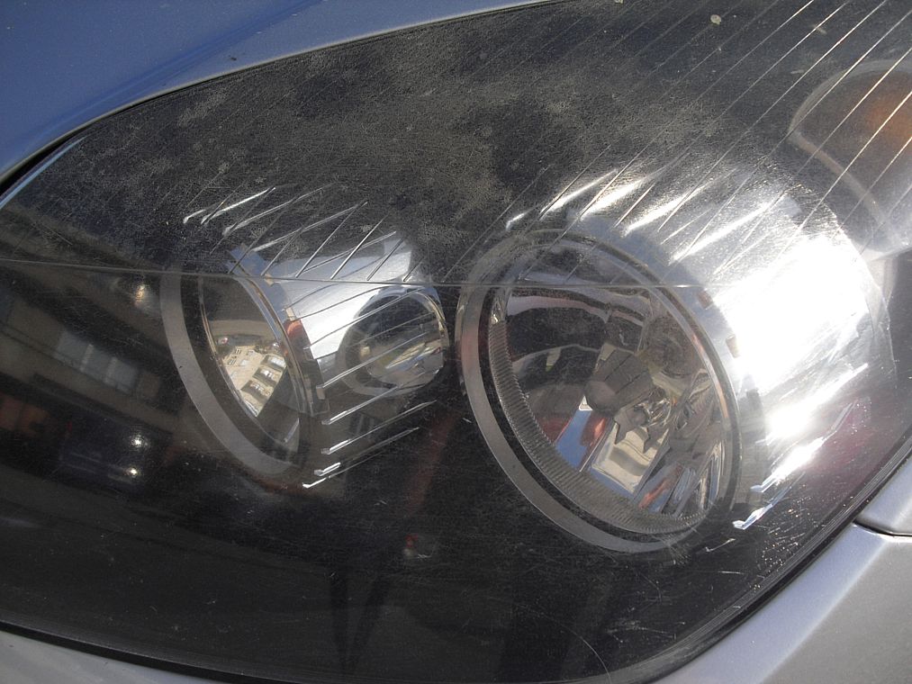

Ahojte,
.. az ted me napadlo,ze jsme to mohl vyfotit, obrazky mluvi lepe nez popis, fotku dam pozdeji ...
Na prednich svetlech, obou, se mi objevily ze shora takove skvrny, jako by vypalene od slunka nebo jako by to bylo necim polite (urcite nebylo). Svetla tam jsou od novoty tzn. od roku 2005. Hledal jsem tady na foru nejakou zminku, ale nenasel, je mozne ze jsem neco prehlidnul ... Nesetkali jste se s tim nekdo? Jde to zalestit nejakym zpusobem nebo rovnou nova svetla. Priznam se, ze auto vypada porad hezky a krom skrabnutych dveri je toto jedina vada na krase .. :)
Dikes
FazoL

Je to plast a svetla su "zajdene".
Treba to prelestit brusnou pastou a potom idealne nalakovat UV lakom a budu ako nove

tak? stejny problem - zatim nevyreseno, mam takhle dojebane pouze LP :( prave je v poradku..

... jak jsem napsal. Fotka hovori za vse. Stejne jako moje, akorat ze ma dodrbane oboje. Zkusim je vylestit o vikendu a mrknu na ten lak. Nepodela ten lak nejak sviceni ... ? Tatik mi rikal, ze stejny problem mely kdysi i fabie ...

Neni treba lakovat, jen prebrousit, (1000 + 1800 + 3000 ) a pak lestici pastou na svetla vylestit do cira. Ja to jdu delat prave ted. :D

S těma lesticima pastama jsem vyzkoušel taky toho dost.ale jedna věc mne prekvapila mile.nastrikal jsem ve finale silikonovy olej ve spreji a přejel hadrem a to ty světla mam dojebany hodně vysledek 8-)

U Gecka vylesteny cca 6 let stary lampy do novoty, viz clanek http://www.astra-g.cz/renovace-svetlome ... u-vyplati/

Tie svetla vyzeraju este lepsie ako byvali moje. Dlho som zvazoval co stym az som si objednal sadu z
http://autoren.sk/shop/renovacia-svetiel/
Trocha som sa s tym pohral a vysledok je viac nez dobry. Znamy sa ma pytali, ci som kupil nove svetla!!!!
To iste si kupili aj kamarati na renaulty a fabiu a tiez boli z toho prekvapeny ako to krasne zrenovovalo plast svetiel.

behem dneska objednam toto, ty svetla mam opravdu zrizene jako das:
http://www.autolesk.cz/shop/renovace-sv ... vetlometu/
plus nejake dalsi srandicky na lak a na kola a dopreju "karlovi" trochu lesku. Pokudnezapomenu, udelam foto pred a po ...
