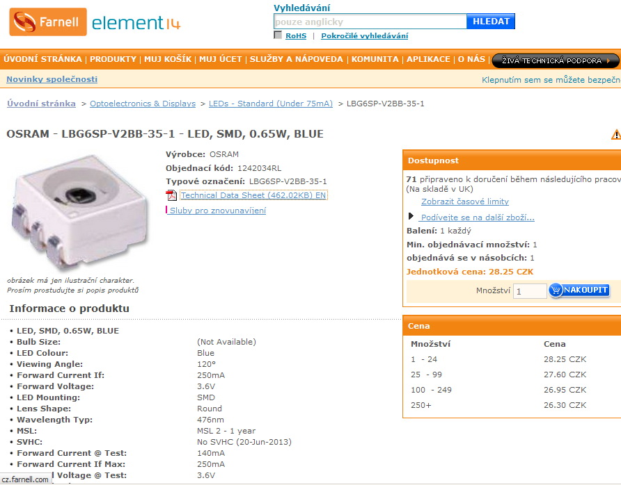

a proč měnit za PLCC-2? Potřebuješ OSRAM Advanced Power TOPLED - LBG6SP
Katalog ZDE a skladem je mají ZDE za 28 Kč bez DPH. Velmi snadno od Farnellu zakoupíš přes http://www.rothsware.cz – platí se v CZK, dodání do několika málo dnů, ceny stejné jako u Farnellu a poštovné je za 100 Kč (Balík do ruky).
Já jsem nedávno opravoval podsvětlení nového Delphi Grundig GIDu, kde jsou použity přesně tyto LED, ale s opačnou polaritou :o :o :o. Čtyři krajní vývody jsou katoda – absolutně nesehnatelné. Podle toho, co si napsal, jsou ve starých, dobrých SiemensVDO GIDech právě OSRAM LEDky.
