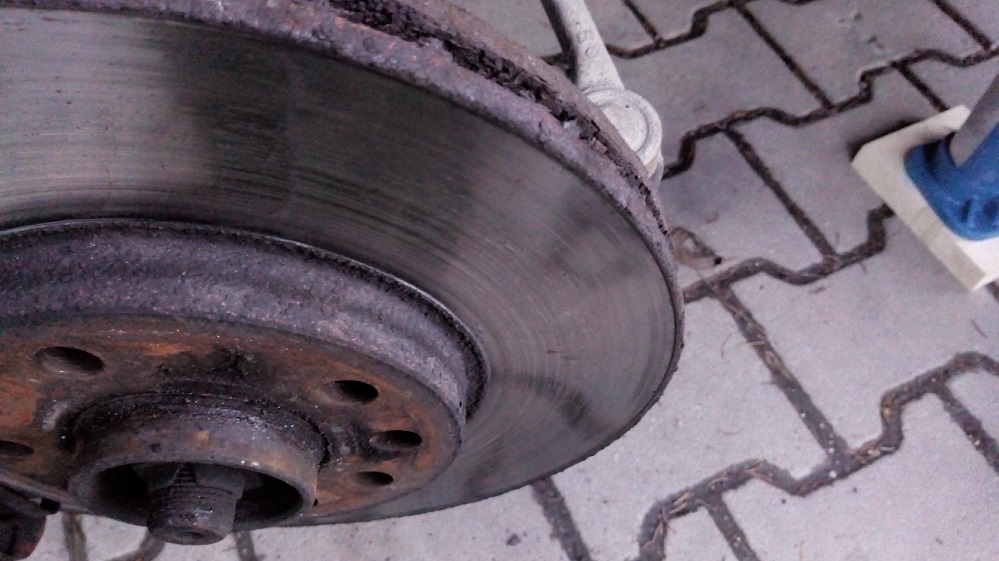

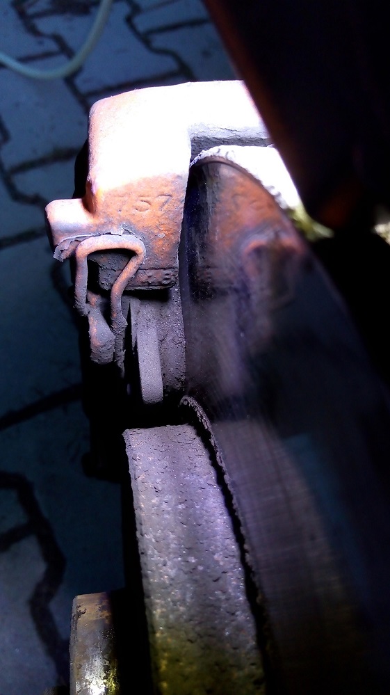

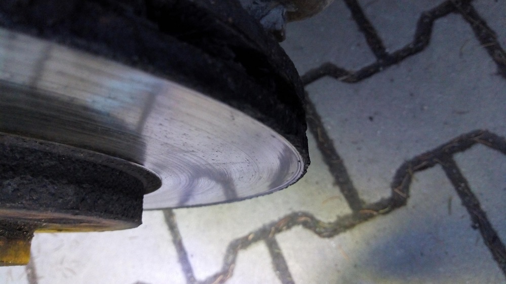

Zdravím páni. Chcel by som Vás poprosiť o radu. Sú kotúče a platničky viď obrázky už zrelé na výmenu? Volantom mi netrasie, kotúče majú hrúbku cca 23,7 mm, platničky cca 6,5 mm. Ďakujem Vám krásne za každú radu. Podľa mňa by mohli ešte niečo vydržať, trošku mám obavy jedine z toho olupujúceho sa kovu z chladiacej časti na kotúčoch. Je to normálne?

Pochybuji,ze na tvou otazku nekdo odpovi,protoze nikdo nema v oku mikrometr ani posuvne meritko :) V moudre knize "Jak na to" na strance 143 je tabulka,technickem udaje brzdove soustavy a tam najdes rozmery.

Hraničná hrúbka predných kotúčov je 22,0 mm a platničiek bez kovovej podkladovej dosky 2,0 mm, pokiaľ ich nemáš doryhované a nehádžu sú ešte v norme ale ja osobne by som ich vymenil / teda pokiaľ ho nechceš predať /
