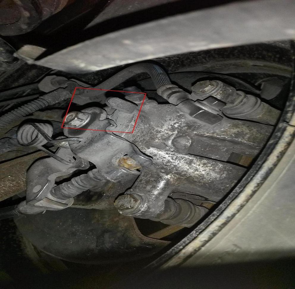

Ahojte,
mám probémy pri zatahovaní ručnej brzdy už dlhšiu dobu. na to aby auto zastalo na mieste musím vynaložiť maximalne usilie na zatiahnutie ručnej brzdy a az potom auto brzdí. Je to hotová posilka. Nedalo mi to a vyzdvihol som zade kolesa na zdvyháku a zistil som že pravé zadne koleso vôbec nebrzdí aj napriek tomu že ručná brzda je zatiahnuta - normalne brzdenie pedálom funguje ok. Tak som si teda lahol na zem a začal hladať príčinu - zatial jedine čo som objavil je že na rozdiel od lavého strmena ten pravá nedolieha uplne tak ako by mal - vid foto - ručná brzda nezatiahnuta. Lanko jednoducho nedokaže napnuť tu kladku do stavu aby zbrzdila koleso.
Neviem čo teraz, či vymeniť celý strmeň alebo sa to dá opraviť.
Za každu radu dakujem pekne.
S pozdravom
Peter

Zkusil bych vyháknout bowden a zkusit jestli se hýbe lano v lanovodě, protože páka neni až nadoraz povolená. Jenom dotaz jestli ti neměnili v poslední době brzdový destičky?

Tak to bych zkusil ten lanovod a zkusit jak chodí lano a pak ta páka na brzdě.
Ptam se na výměnu destiček, protože píst se musí do brzdy "zašroubovat" a né zatlačit, tím se dá zničit mechanizmus uvnitř brzdy a to je pak na složitou opravu.

Ja som mal ten istý problém, vymenil som lanká, nepomohlo. Našťastie mám autoservis priamo v budove a tak som každý druhý deň hneď ráno bežal na zdvihák kde mi premazali ten strmeň a aj ho trochu rozhýbali a teraz ručná brzdí tak ako sa patrí.
