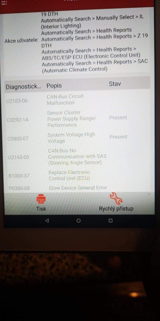

Vie mi niekto poradiť čo znamená táto chyba z diagnostiky

A jak se ti tak chyba projevuje v chodu vozidla ?

Jestli to nelže a fakt je výklad vysoké systémové napětí, pak kontrola dobíjení! Možná to přebíjí, na kvalitu napájení jsou jednotky a hlavně CAN kominikace náchylné mít problém s komunikací.

Luigy87 píše: 30 led 2020, 12:44 A jak se ti tak chyba projevuje v chodu vozidla ?
na chodu vozidla nijak len štarty za studena sú horšie a v poslednom čase sa mi stáva že na 2-3 sekundy mi stiahne elektrinu v aute celú prístrojovku a svetlá motor ide dalej !

Ato píše: 29 led 2020, 19:46Vie mi niekto poradiť čo znamená táto chyba z diagnostiky
Popis chybových kódů
U2103 - Porucha sběrnice CAN Bus, není komunikace - uzel CAN Bus bez spojení. Vadné - špatné spojení s obvodem sběrnice CAN
C0292 - Sdružená funkce porucha - porucha napájení v obvodu snímače úhlu otáčení (snímač je v prostoru pod ruční brzdou)
C0800 - Nízké/vysoké systémové napětí
U2143 - Sběrnice CAN Bus nemá komunikaci s SAS (snímač úhlu otáčení)
B1000 - ECU porucha paměti EEPROM (elektronická řídící jednotka ECU nefunkční - nesprávná funkce)
P0380 - Obvod žhavící svíčky nesprávná funkce

Dakujem skúsim to pozrieť aspon niečo z toho
