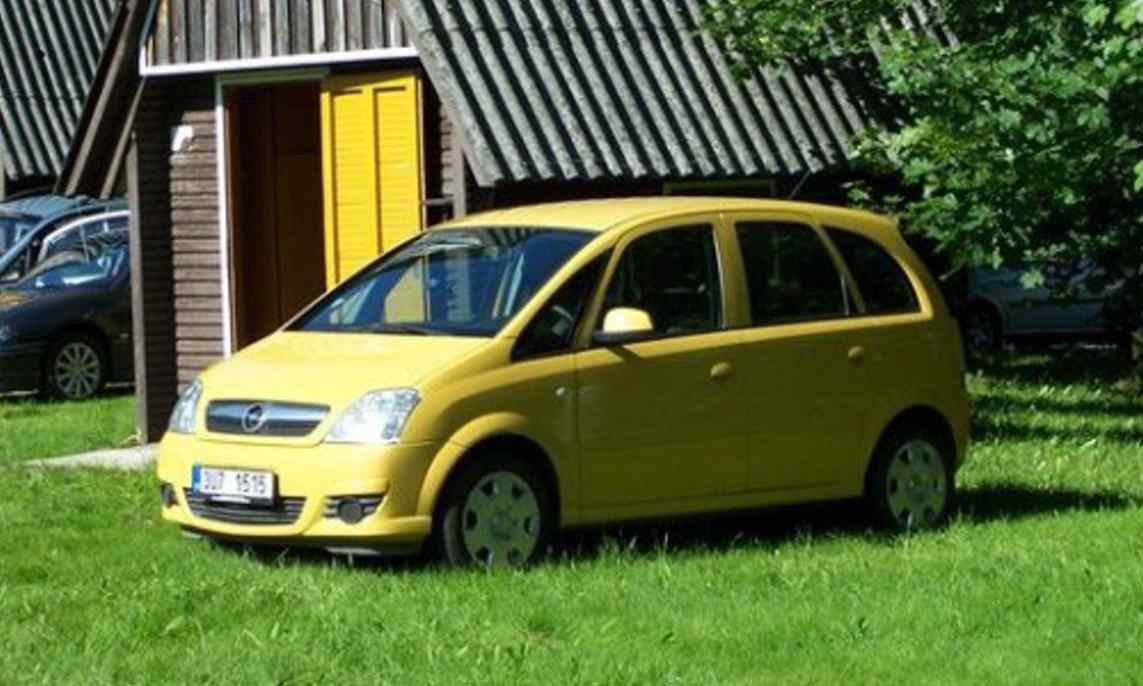

Mám Opel Meriva s motorem Z16XEP. Měl jsem vážnou poruchu. Motor po opravě i přes nekolikanásobnou diagnostiku ve dvou značkových servisech Opel žádné problémy neodhalil. Přesto na volnoběh má nepravidelný chod (škube) a zvýšila se spotřeba. Mám podezření na závadu v ŘJ. Nemá někdo z Ústeckeho kraje ŘJ na odzkoušení? Jsem zoufalý. Nechci se Merivy zbavovat.

Děkuji moc. Rozhodně zkusím a co nejdříve kontaktuji ,,denního“. Ono možná toho bude více, přeci jenom už má za sebou 11let. Ale je to milášek, první majitel, origo barva (co vím, tak jsou pouze dvě v republice). 8-) :lol:
