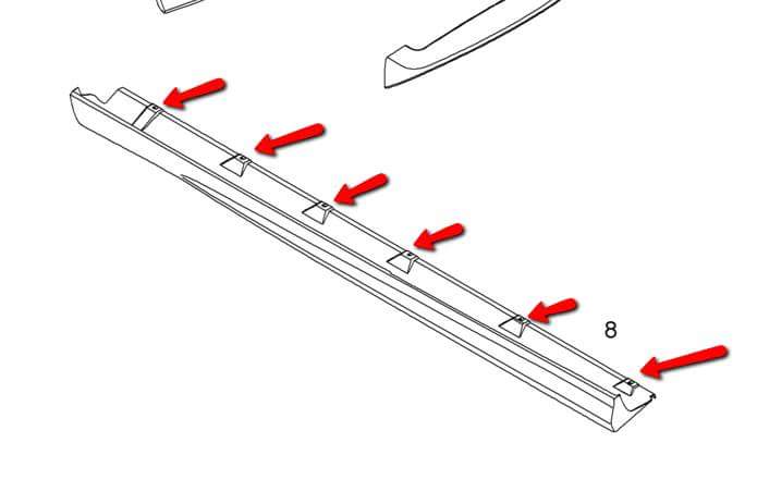

řeším jeden problém... Konečně jsem se dostal k přestavbě Astry do OPC a narazil jsem na problém s přichycením prahů.Podlepení zepředu a přichycení v předním podběhu je jasné Ale jak přichytit prahy do podlahy?V každém prahu je šest otvorů ale v podlaze není vidět nic do čeho to přidělat. Musí se tedy vrtat a nebo jsou díry zapatlané nástřikem podvozku?
Mám 5dv a dávám tam origo Opel OPC prahy z OPC paketu pro 5dv. Mám k tomu i origo sadu na přidělání a dle návodu co u toho je se má každý práh chytit 6 šroubama ( v sadě samořezky) do podlahy... ale na autě neni nikde nic patrné, že by to někam šlo..a nemyslím si že by při dodělávání OPC paketu prohnali podlahou 12 šroubů...

Prahy nalep 5mm pod hranu dveří (aby se neodíral lak dveří) a ze spodu provrtej prah a dej speciální samořezky pro prah. Doporučuji do origo OPC prahu vyvrtat cca 15 mm díry u zadního kola zespodu v nejnižším místě tak, aby voda s blátem odtékala a nehromadila se v OPC prahu.

nechce se mi právě vrtat do plechu ... a jde mi o uchycení co už je úplně pod autem...řešil jsem to s bratrama v říši a ty to mají pouze nalepené...jak zepředu tak zespod právě tam kde se má vrtat a dávat šrouby
navíc když přízemí podlahou samorezky neprojdou až skrz kobereček?

jen pro představu... jde mi o tohle

Ako sa problem vyriesil prosim ta?
cooper89
Příspěvky: 45
Registrován: 05 zář 2014, 11:14
Re: Přichycení OPC prahů
Příspěvek od cooper89 »
silver píše:Ako sa problem vyriesil prosim ta?
podlepil a přišrouboval do prahu...jiná možnost není. . jen na lepidlo bych tomu asi neveril
