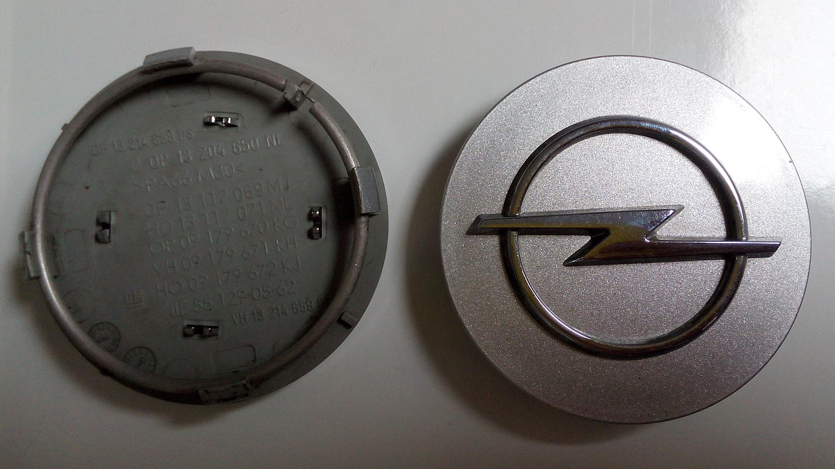

Zdravím,
pořídil jsem si alu kola typ S89 - kat. číslo 10 02 516. Bohužel u nich nebyly středové pokličky. Nevím, jaké přesně tam patří vygooglit se mi povedlo jen starší katalog s pokličkama, kde zrovna tyhle disky ještě nebyly (a pokliček teda bylo dost typů. Nějak jsem šuplerou zaměřil díru v disku, ale hůř se tam dostává - vršek mi vyšel 64,7 a ta zúžená část 60,6 mm.
Teoreticky by tam mohly pasovat tyhle: http://www.opelmarket.cz/dily/stredova- ... 6-227.html
Ale ta cena je dost šílená (jasně, našel jsem na ebayi levnějc) na to, abych použil pokus - omyl.
Nevíte někdo s určitostí, který pokličky tam patří? Nebo tip na neorigo?
Díky

Ak si to dobre odmeral, tak su to ony. Pripadne dojdi na zraz a dam ti jednu na vyskusanie :mrgreen:

Jestli máš tenhle typ pokliček, měl jí náhodou vyndanou a po ruce šupleru, byl bych vděčnej, kdybys mi jí přeměřil (stačí vršek a ta zúžená část pod nim) - možná to budu řešit nějakýma neorigo. Když ne, nic se neděje.

64.5mm a 60mm.

To su stredove krytky v tmavosivej, uvadzane v katalogoch pre toto koleso.
https://www.opel-accessories.com/en-DE/ ... h/13242072
Podla Martovej fotky sa kolesa kedysi zrejme predavali so striebornou krytkou. Rozmerovo sedia aj 13204650 strieborne, takze si moze vybrat.

Tyhle jsem shanel 2 mesice,rozmer 64/60 je temer nemozne sehnat.
Na aliexpress zapomen,tam jsem hledal taky.je na vyber ze spousty jinych rozmeru,ale 64 proste nedostatkovy zbozi..
Nakonec jsem koupil na automaxhk posledni sadu.
http://www.automaxhk.cz/kryty-kol-pokli ... -7228.html
Preji hodne stesti a pevne nervy!

Právě, že vim, jak se to blbě shání (pokud nechci dát 2 litry za 4 kousky plastu). Jako provizorní řešení jsem objednal za pár korun no-name - musim ubrousit cca. 1 mm na packách, ale jinak rozměrově sedí dobře. Při nejhoršim na ně mrsknu nějakou zalejvanou samolepku.
Takže teď mám provizorně vyřešeno, sonduju ebaye, allegra (mmch. strašnej o.er s nákupem do ČR - takhle mi unikl jeden levnej tip od mironta) atp. až se tam objeví nějaký za zajímavou cenu. Už jsem měl pokušení koupit jedny vauxhallácký, ale anglán neposílal do zahraničí.
Ale díky moc vojta i mironto za pasující díly. Ta vojtovo je charcoal - černá (ta je použitá takřka nesehnatelná), dle rozměrů by tam měly padnout obě. Takže mám jasno, co přesně shánět. 8-)
