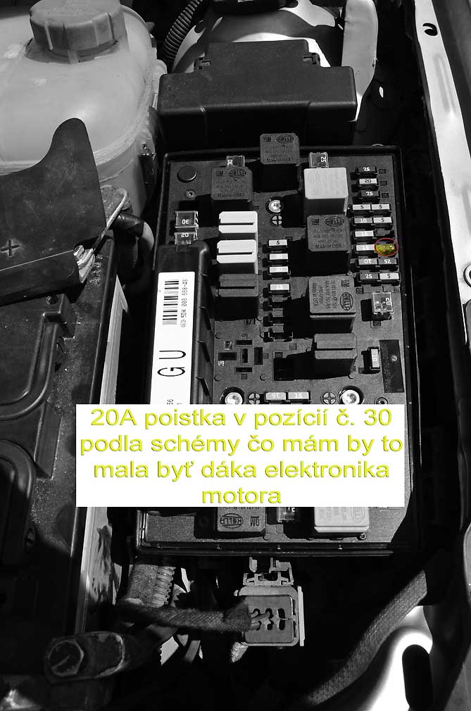

Caute. Mal niekto podobný problém že mu vypálilo v motorovej casti v poistkovej skrinke poistku elektroniky motora ? Ked sa rozsvietia kontrolky a nabieha rucicka paliva tak ta po chvilke padne naspat do nulovej hodnoty a vtedy mi aj vypali poistku v pozícií č 30. podla papierov co su k autu je to daka poistka elektroniky motora. Poistku tam mam 20A a ako to ze ju to vypali a motor este ani nenastartujem ? Vie niekto poradit ?
poistkova skrinka v motorovom priestore
Opel Astra H 1,7 CDTI motor 81kW Z17DTJ , diagnostika op-com

Vysoky prechodovy odpor, skontrolovat kabelaz, kontakty, konektory, ich stav, zaoxidovanie.

A to tam môže vzniknúť taký vysoký prud keď ešte ani nenaštartujem motor, že výpáli 20A poistku ? Včera mi to vzali do servisu tak snáď zistia príčinu. Dá sa niekde zohnať schéma že k čomu je tá príslušna poistka napojena ?

Môže, ak je niekde niečo zaoxidované, prípadne vodiče poškodené.

Vdaka skusim to pozriet aj ked vcera mi nasli zavadu. Bola poskodena izolacia na jednom kabliku v zvazku a ked sa to pri otrasoch dotklo karoserie tak to vyskratovalo poistku a zhasol motor. Len zas pred tym sa mi stalo ze mi odpadol kabel od baterky tak neviem ci sa mi zas daky dalsi po case nepokafre. Je to zaujimave.

Nie je za čo, bolo to to, čo som predpokladal. Treba kvalitnú automotive bandážovaciu pásku a nanovo obandážovať.

Inak nechapem ze preco ten zvazok nie je v ziadnej chranicke. Ved je v nom kablov a kablov.

Po správnosti sú to vodiče, nie káble. Kábel máš napr. ku žehličke :)
Šetrí sa, niekde sa musí :)
