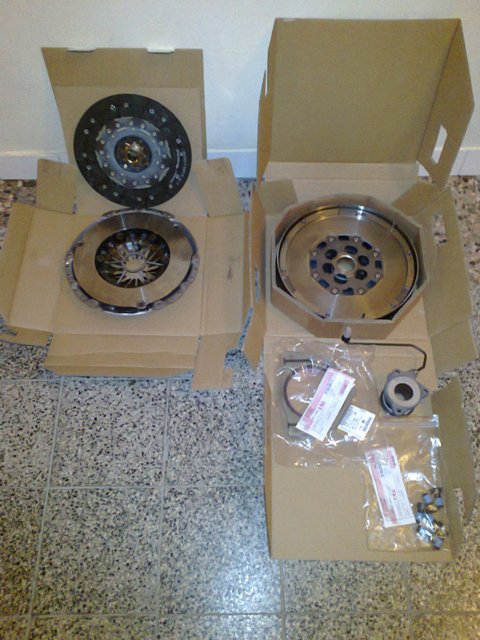

Diablo1st píše:Quicky: kedy si menil dvojhmotu a čo všetko si k tomu potreboval?
Ak by to bol zotrvacnik budes potrebovat toto : novy zotrvacnik,komplet spojku,vypinacie lozisko,sroby na zotrvacnik,tesnenie s prirubou na kluke.
