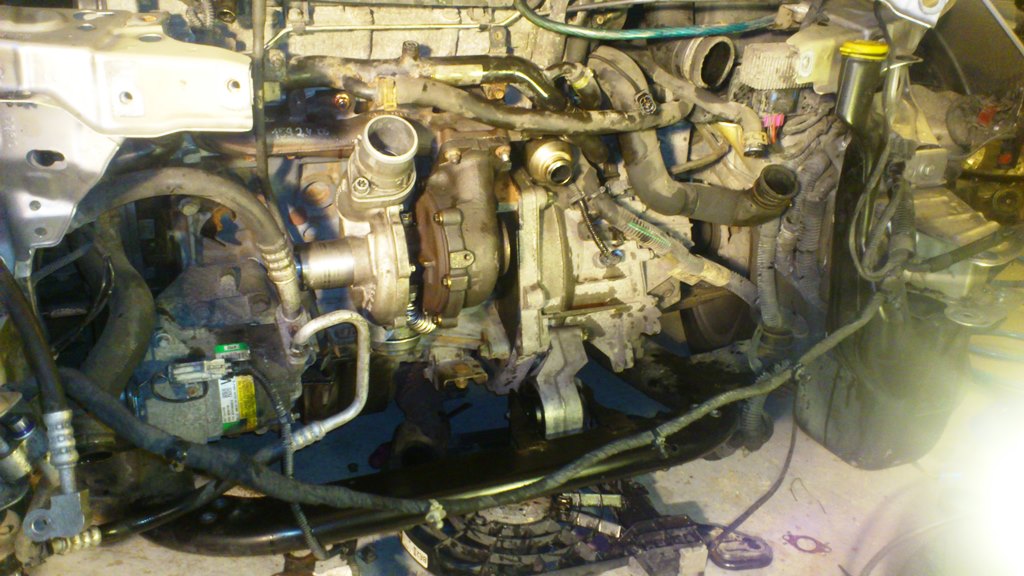

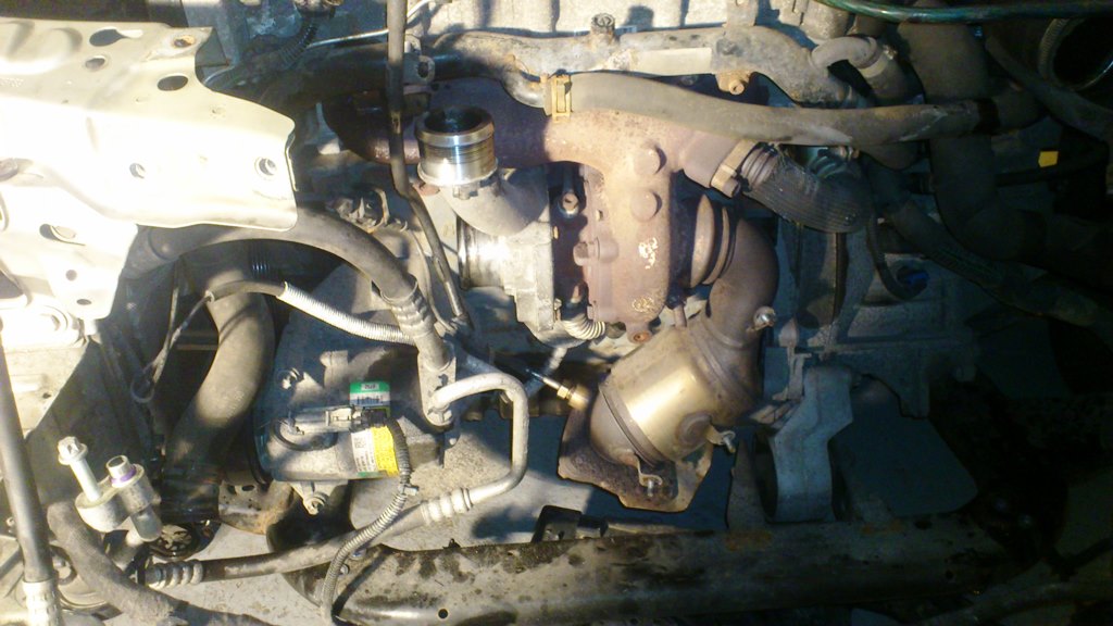

Ak by sa chcel nietko inspirovat, tak tu pridavam svoj vytvor :)

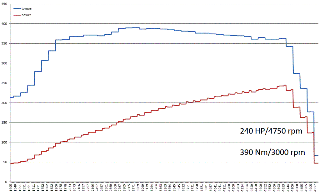

Turbo aj zvody su z Alfy 159 2,4 210Ps. Turbo je Garrett GTB2056.Krutiaci moment by sa dal v strednych otackach navysit,ale s ohladom na prevodovku a zotrvacnik je to 390Nm.
Za velku pomoc dakujem Petrovi Hermanovi http://www.alfatuning.sk

Jedina nevyhoda - nema brzdu - nevies, kolko presne naladil motor po uprave SW.
Ten graf mas z brzdy? Alebo len nejako softwarovo vyratany vykon?
milanick
Příspěvky: 124
Registrován: 11 kvě 2013, 11:32
Bydliště: bratislava
Re: Astra Z19DTH stage 2
Příspěvek od milanick »
Vykon vyratany z krutaku z logu.Brzdu nema ale vykon merat vie cez program + data z auta
BMW E60 530D 320PS
swabel
Příspěvky: 2166
Bydliště: Tvrdošín - SR
Příspěvek od swabel »
Da sa to aj tak, ale nie je to presne ;)

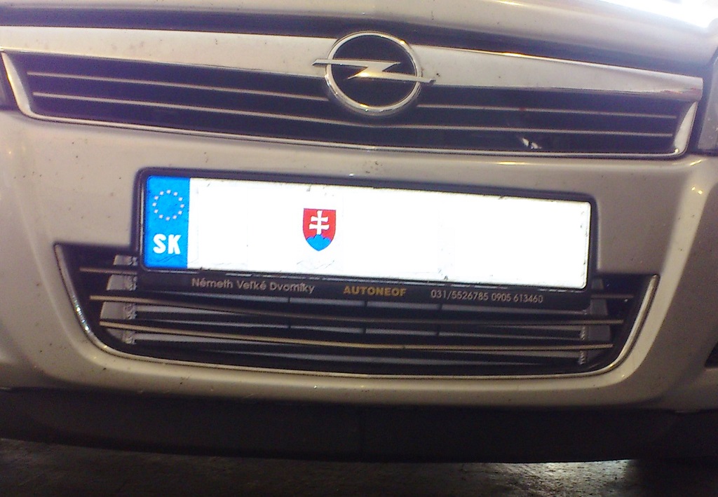

Novy intercooler
BMW E60 530D 320PS
swabel
Příspěvky: 2166
Parádička. FORGE MOTORSPORT?
milanick
Příspěvky: 124
v ramci financných mozností FMIC.PL univerzal 550*180*65 + vyskladane hadice a potrubia
